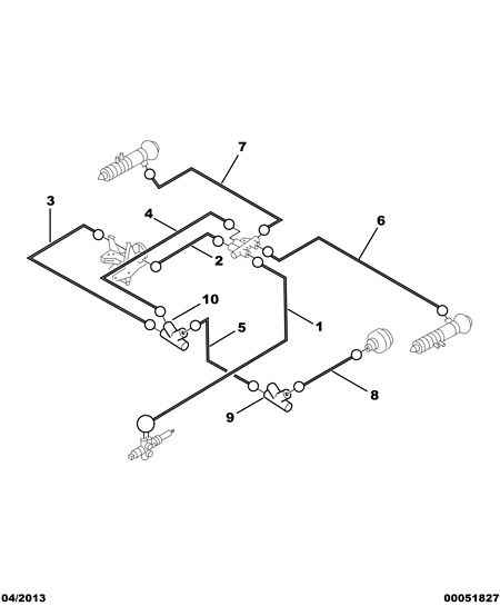

Onko varmasti se pieni muovinen "linnunluu" paikallaan? Tuo perän laahaaminen, mutta yläasentoa pyydettäessä nouseminen vaan viittaisi vahvasti siihen, että se on irti - joko toisesta päästään tai tippunut kokonaan.
Ei toki varmastikaan tee pahaa purkaa koko korkeudensäädin purkua ja puhdistusta varten. Putkien reittiin en valitettavasti osaa sanoa mitään, en ole Xantiaan joutunut vaihtamaan kuin takajarruille meneviä putkia. Ohessa suuntaa-antava kaaviokuva miten paineputkien pitäisi mennä tuon ikäisessä ei-hydractivessa.
