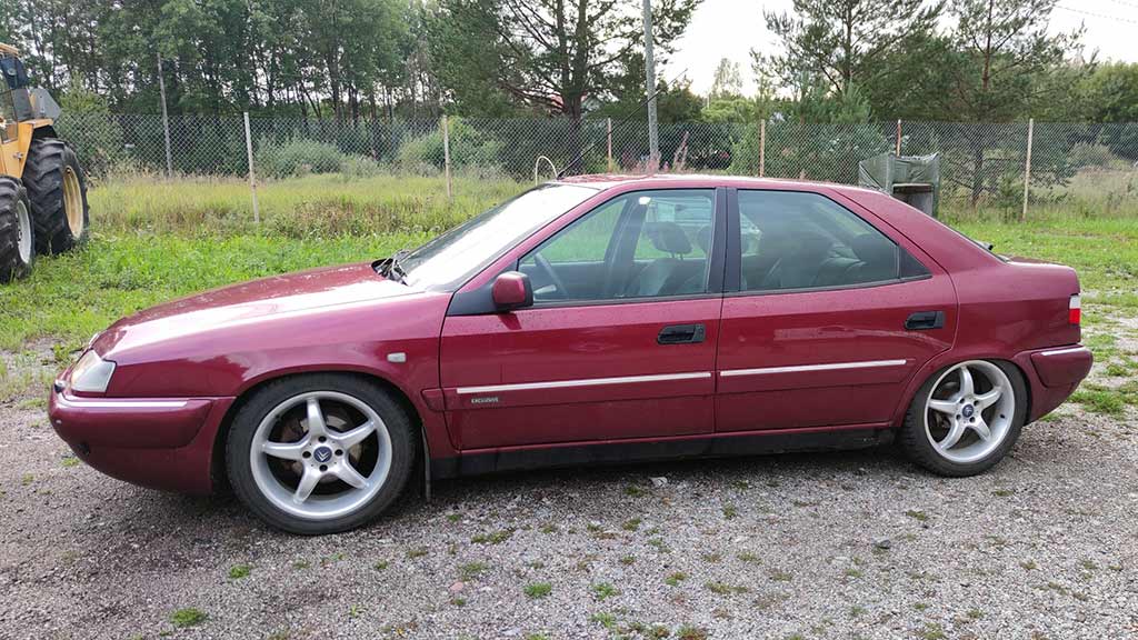

225/45R17 ainakin todistetusti mahtuivat. Eivät ottaneet mulla tankin täyttöputkeen kiinni, mutta edessä tapasivat hieman roiskeläppään. Uraherkkyys kasvoi jonkun verran, mutta jousitusmukavuudessa ja ajomelussa ei yllättäen ollut ihan valtavaa eroa 15-tuumaisiin halpiskumeihin. Nuo 17-tuumaiset olivat BF Goodrichit.
Olisin mieluusti laittanut rahani johonkin maltillisemman kokoisiin pyöriin, mutta sain nuo käytännössä ilmaiseksi.
Vanteen mittoja ei valitettavasti ole antaa, sekä auto että sen alla olevat pyörät ovat jo vaihtaneet omistajaa.
