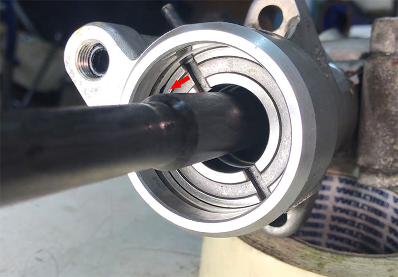

Tuossa tarkastelin ottamaani videota kasauksesta ja ainoa mikä pisti silmään oli tämä "laakerin" asento. Varmaan viisaammat osaa kertoa olisiko tuon toisen loven kuulunut kohdata painelinjan tulon kanssa. Kun tuota kasasin mietin jo silloin mihin asentoon tuon olisi tarkoitus tulla, mutta ajattelin ettei sillä olisi niinkään merkitystä, koska tuon "laakerin" allahan kulkee kokomatkalta ura lehmälle.

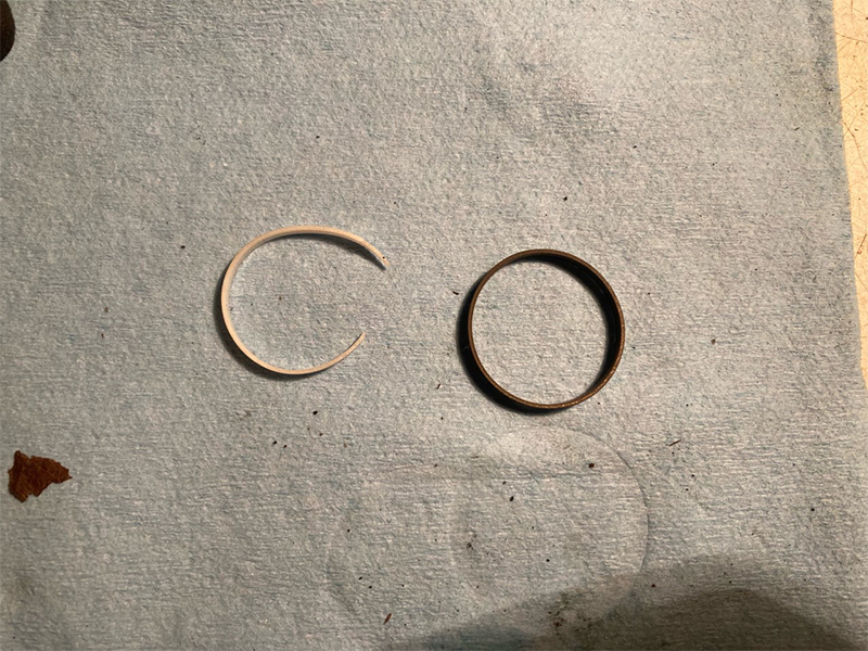

Onko kukaan teettänyt nuita telfontiivisteitä jossain? Täällä Oulun alueella ei tunnu olevan paikkaa, joka suostuisti nuita tekemään ja ajatus uudestaan sarjan tilaamisesta ei oikein lämmitä.

Taas on Diravi iskussa ja nyt voi hymyillä. Suurin kiitos kuuluu Tamperelaiselle Top-osa:lle, joka suostui tekemään minulle uuden tiivisteen mittojen perusteella. Oulusta en löytänyt firmaa joka olisi suostunut tiivistettä minulle tekemään. Itse Diravin purkaminen autosta patongin ohjeiden mukaan sujui uskomattoman helposti, mutta nostan hattuani niille jotka ovat onnistuneet vaihtamaan myös sen sisimmän o-renkaan.
Tässäpä vielä kuva vanhasta ja uudesta tiivisteestä.
