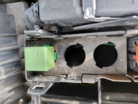

Löytyihän se ongelma Xantian satunnaisiin käynnistys ongelmiin. Tämän releen nastoista yksi oli pahasti hapettunut.
Xantian rele.jpg [ 89.4 KiB | Katsottu 2529 kertaa ]
