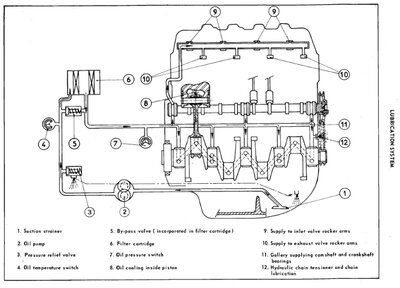

mutta öljypohjan tiivisteestä vuotaa apukuljettajan puoleisesta takareunasta. Vuoto ei ole ihan pienimmästä päästä, mutta ei aivan virtanaankaan valu, voisiko tuosta johtua, että öljynpainetta ei muodostu riittävästi. Kierroksillakaan ei tuo Stop valo sammu.
Eikö öljypohja ole lähes paineeton paikka. Paineanturi on moottorin ja öljypumpun välissä. Öljy valuu öljypohjaan sitten kun on mennyt moottorin läpi. Joten veikkaisin että öljypainevalo ei syty vaikka öljypohja tihkuisi, jos siellä kuitenkin öljyä on riittävästi. Varsinkin kun painekytkin menee päälle alle baarin paineessa, näytti S1 manukassa olevan raja-arvona 475-675 mbar. Kylmässä koneessa (kylmä öljy on jäykkää/paksua, isompi paine) normisti tyhjäkäynnilläkin on useampi baari.
Onko öljyvalo palanut aina vai onko uusi ongelma? Voisko paineanturi olla rikki? Tai piuha/liitin rikki siten että menee maihin ohi anturin? Voi siellä tietty olla "oikea" vikakin (öljypumppu rikki tms).

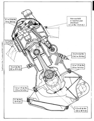

Paineanturi lienee tuo kuvassa moottorin oikeassa reunassa näkyvä alaviistoon töröttävä sytystulpan näkoinen kilke. Ainakin sijainti on sama kuin m25/666 moottorissa, vaikka ulkoasu on hieman erilainen.
K-a-r-i

Joskus myös tuo ylipaineventtiili [3] jää vuotamaan, mutta jos se on joku pikku roska tms, niin yleensä se ei vaikuta kuin tyhjäkäynnillä. Olen joskus testannut noita antureita ihan kompuralla ja sen painemittarilla - alue on vaan hieman sellainen että ei siitä paljon erota, mutta kätevintä siten että letku kiinni klemmarilla ja pitää venttiiliä koko ajan auki ja säätää kompuran säiliön painetta ylös/alas ja mittari/valo kytkettynä liittimeen ja runkoon.
(ja joissain autoissa on niin pienellä paineella avautuvia ettei viisari edes vielä liikahda, riippuu myös kompuran mittarista, rengaspainemittareissa on yleensä alempaa alkava näyttö ja virittelemällä letkuja ja haaroja voi laittaa väliin vaikka digimittarin (sekin tosin joissain täytyy valita kohteen mukaan, niilläkin on alaraja paineelle, jonka jälkeen ne vasta näyttävät lukemia, mutta itsellä sattuu olemaan pari sopivaa painemittaria, toinen sopii oikein pieniin ja toinen (jotenkin, siihen on vaikeaa saada letkut kiinni) noin yli 0,5 bar).
Öljynpaineitakin koneen käydessä voi mitata samoilla ilmanpainemittareilla, kun vaan saa (tehtyä) kierteisiin sopivan nipan ja huolehtii että on sen verran pitkä läpinäkyvä letku ylöspäin että siellä on ilmaa vielä puristuneenakin, öljykin nousee letkuun kun sen paine nousee (en tiedä vaikuttaisiko analogimittareissa öljy tuloksiin, mutta digimittareissa ei ainakaan halua tuhria anturia - mutta en ole testannut miten käyttäytyisivät nesteellä). (mutta eipä autojen öljynpainemittari erllisanturilla tarvikeliikkeissä juuri mitään maksa, mutta niidenkin näyttämät ovat aika viitteellisiä pienillä paineilla) ja voivat vaatia sovitinpalikoita väliin.

Nyppäisin anturista piuhan ja öljypsinevalo sekä stop valo eivät enää syty. Öljyä näyttäisi olevan anturin ympärillä runsaasti, vanhaa tahnamaista ja kiiltelevää ohuempaa. Tarkkailen seuraavaksi vuotaako anturi vai ei. Vuotaa tai ei niin taitaa lähteä kuitenkin vaihtoon. Piuha näyttäisi liittimineen ehjältä, mutta vaativat puhdistuksen. On niin hankalassa paikassa pakosarjan ja letkujen takana, että vaikea lähteä virittelemään mittauslaitteistoja. Anturin vaihto voi juuri ja juuri onnistua mitään muuta purkamatta.
Edit: anturi vuotaa lohkon puolelta juuresta tai kyljestä, ei näe. Seuraavaksi irroitus.

Kannattaa ladata esim https://www.cxgti.com/ sivustolta kaikki manuaalit ja varaosaluettelot. Näistä löytyy myös Douvrin moottoristen tietoja. Manuaalin (S2) sivulla 135-> (220.0/2) ohjeet öljynpäineen mittaukseen. 90C öljyillä pitäisi nousta tyhjäkäynnillä 1,4 bariin ja 3000 rpm 4,45 bar.
Paineanturin johto on herkkä ottamaan osumaa jolloin kuori kuluu ja antaa maihin. Siellä takana on. 0,8 bar on tehtaan mukaan syttymisraja.
Noi "Koe"n kuvat M25 koneesta. Sulla 829.A5 jonka kuvat löytyy myös CX Manual S2:sta, vaikka kärry onkin S1.

Wesa kirjoitti:
Nappasin ne kuvat S1 manuskasta, se -75 vuoden painos joka löytyy tuolta minkä linkkasit. Moottoreina ilmeisesti M20/M22/M23. Täällä nootilla ei sinänsä vaikutusta asiaan, lähinnä viitteeksi. pdf:n sivu 54 ja 67. En siis tiedä mikä moottori kohde autossa on.
K-a-r-i
