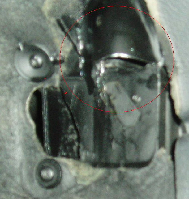

Xantiaan olen jalkatilan lämmittämiseksi tehnyt ilman tuloaukkoon lipan. Se ohjaa ilmaa vähän alaspäinkin. Toimii paljon paremmin, kuin ilman. Samalla
P1250138.JPG [ 106.41 KiB | Katsottu 16755 kertaa ]
oikaisin/tasoitin tuloaukon kynnyksia.
