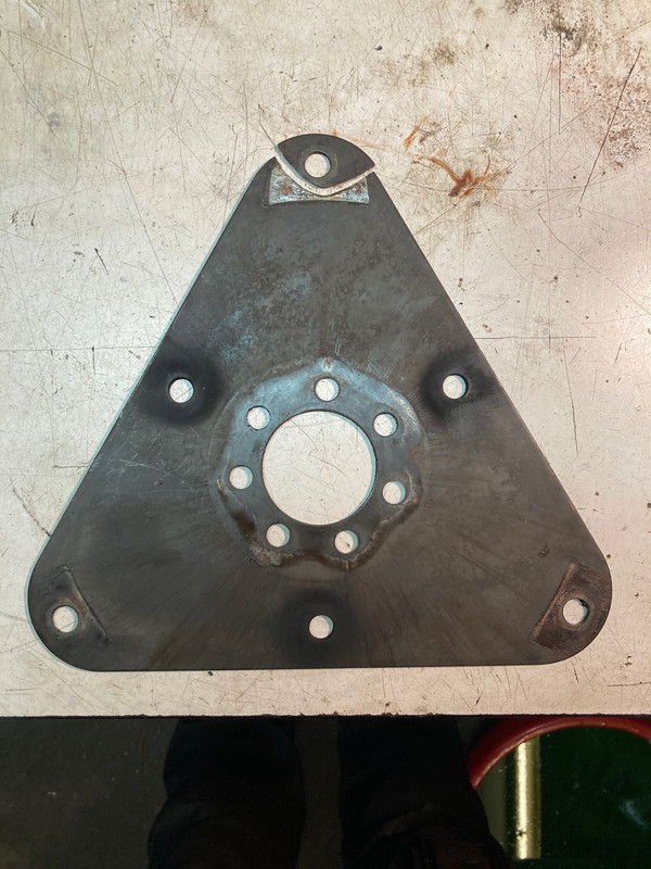

tällä kertaa ei kyse ole hydepumpun vingahtelusta. Kuva
En tiedä liittyykö tämä itse vingahdukseen, mutta turbiinin levyn yksi kiinnike oli murtunut.

tulee hauskaa tuon vetolevyn vaihtamisessa

Moottori ja laatikko makaa tallin lattialla, joten vaihtaminen ei taida olla enää niin paha rasti, mutta itse vetolevyn hankkiminen on vaikeaa.

Paljonko hammaskehälle tulevien kiinnitysreikien väli on tuossa? Käviskö siihen BX:n vetolevy, siinä reikien väli on 20cm aika tarkkaan. Sellainen vois löytyä.
 Viestin otsikko: Re: ZF 4HP18 vingahtelu
ViestiLähetetty: 19.04.2024 16:35
Bx:n vetolevy on huomattavasti ohuempi, muuten kävisi mutta V-kuugelissa on vain seitsemän pultinreikää rivinelosten kahdeksan reiän sijaan... Eli tätä versiota oli vain ZPJ-4HP18 -yhdistelmissä, Xm:ssä ja 605 Pösössä, vähän rajaa hakuvaihtoehtoja...

Voi toki tuo vetolevyn sakaran murtumakin äänen tehdä, mutta ne mitä murtuneita tuli kuultua teki kyllä ääntä koko ajan. Tosin yhtään Xm:n vetolevyn murtumaa ei ole onneksi tullut kuultua, Bx:n jokunen enemmän. Vaihteen vaihtuessa voisi kyllä yrittää vääntää turbiinia sopivasti vinoon, ja turbiinin kaulan laakerointi ääntäisi, mutta tämä on vain mieleentullutta tätä pohtiessa, en tiedä tekisikö oikeasti vai vain kuvitelmissa..?

Onko tuo suora pelti? Hataran muistikuvan mukaan on. Mene lähimpään laser tai vesileikkaamoon ja käske tehdä uusi pelti sopivasta materiaalista? Tuostahan saa mallin ja tulee kerralla uusi. Tai jos osoittautuu vaikeaksi, voin avustaa kontakteissa. Tämä siis vain ajatuksena, jos vanhaa varmasti ehjää ei löydy helpolla..

Tuon kyllä voi hitsata kiinni, joku joka osaa ja tietää mitä tekee, siis en minä :lol:
Onpa hyvinkin suoraa ja mää tuossa muutamat paikat perjantaina pyörähdin ja toisessa ei ollut oikean vahvuista levyä ja veikkaan ettei ehkä kannata otta riskiä ja kokeilla 1mm paksumpaa. Toisessa paikassa olisi saattanutkin onnistua, mutta kuulemma heillä on viikkojen jonot. Toinen mikä tuottaa vähän ongelmia on materiaalin keksiminen mistä tuo on tehty tai mistä uusi pitäisi tehdä sinne tilalle. Jotain karkaistua tavaraahan tuo on, mutta siihen oma tietämys loppuu. Mää saatan soitella tai pistää viestiä sulle jos tuntuu ettei B-osaa meinaa löytyä.
Tämä kävi itselläkin mielessä, mutta koska se on karkaistua ei hitsaaminen oikeastaan onnistu.

Päivitellään tätäkin saaga nyt kun olen päässyt tien päällä autolla pyörähtämään. Vähän ajettu vetolevy löytyi Sitroselta ja vielä erittäin hyvään hintaan. Vetolevyn vaihtaminen ei kuitenkaan muuttanut oikeastaan yhtään mitään auton käytöksessä. Puhdistin myös venttiilipöydän ja vaikka sielläkin painoin oli paljonkin likaa ei sieltä mitään vikaa löytynyt saati vaikuttanut lopputulokseen.
