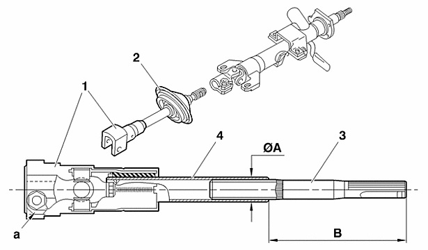

Viestit: 379
Tuon paksun osan halkaisija on uudessa 24mm ja vanhassa 19mm.

Löytyisikö siitä vanhasta noita numeroita? Nivelristikko on siitä erikoinen, että siinä on kaksi 16mm ja kaksi 15mm laakerikuppia. Täytyy ostaa kaksi ristikkoa. 16mm kupeilla (802-ST1639) ja 15mm kupeilla (802-ST1539) ja vaihtaa noista toiset kupit. Ristitapit molemmissa 10mm, joten sopivat keskenään.

INikki kirjoitti:
Tuossa, joka minulla olisi tarjolla on A-mitta 24mm. Eli on uudempaa mallia.
