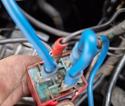

Viestit: 17
Ei ole nappia. Normaalin näköinen punainen nelinapainen rele plussassa kiinni josta lähtee myös piuha startille. Tämä rele ei naksahda avainta kääntäessä

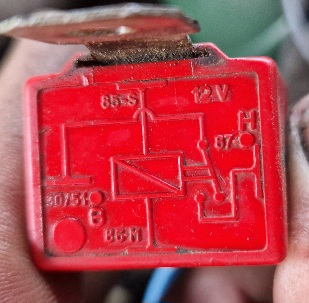

Yleensä releissä lukee nastoissa mitä ne on tai sitten jopa kuva, aika usein voi olla vaikka 85 ja 86 käämille, voisi tutkia tuleeko toiseen maa ja toiseen pitäisi sitten varmaan tulla virtalukolta plussa, jos releessä on diodi sisällä vaikka käämin rinnalla, on väliä kumpi on kumpi. Kytkimen nastat voisi olla 88(tai 30) ja 87, niistä toinen mennee strarttiin ja toinen tulee akun plus navasta.
jos akkuplussa tulee toiseen kytkimen nastaan kun virrat on päällä ja toiseen käämin nastaan tulee maa, voisi jollain hyppylangalla (+sulake tms tai vaikka sopiva valokynä, jos teho riittää releen vetoon) kokeilla käämin oletettuun plussaan, jos silloin starttaa on rele ja startti ehjiä ja signaali puuttunee virtalukon suunnasta.

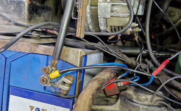

Starttilukolta tulee nastaan 86 johto jossa releessä kiinni ollessa koko ajan 12v, mutta jos irrota johdon releestä 12v tulee ainoastaan kääntäessä avainta startti asentoon (irtiollessa ilmeisesti toimii kuten pitäisi eli virtalukko ehkei ole ongelma. Ehdin jo purkaa virtalukonkin ja näytti ihan siistiltä). 30/51 nasta menee startille ja siinä jännite 0v koko ajan riippumatta virta-avaimen asennosta. Nastoihin 85 ja 87 tulee piuhat suoraan akun + navasta. Voisiko tohon startille menevään johtoon syöttää akulta suoraan plussa navasta virtaa releen ohi nähdäkseen pyöriikö startti?

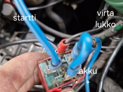

On joo plussa napa josta johdot lähtevät. Varaajapalloa vaihtaessa en koskenut sähköihin ollenkaan. Akun plussalta siis tuli suoraan releelle ohi sulakkeiden yksi johto joka oli haroitettu releellä hyppylangalla releen toiseen liittimeen kuten kuvassa näkyy. Maata ei releelle tullut ollenkaan ellei sitten vanha rele ottanut maata tuosta metallisesta kiinnikkeestä jolla oli pultattu runkoon kiinni. Uudessa releessä oli kiinnike muovia ja vedin siihen maan uudella johdolla. Mystiseltä tuntuu miten on toiminut tähän asti.

Jeps spekulaatio ei ole mahdollinen tuolla kytkennällä. Ainoa mahdollisuus minusta toimimiselle vanhalla kytkennällä on ollut että virtalukolta on tullut ennen maata startatessa, mutta mikä sen olisi yhtäkkiä muuttanut maasta plussaksi?

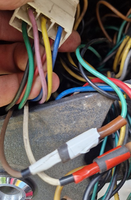

Isot kiitokset vaivannäöstä. Koitin itsekin kykentäkaavioita tulkita. Hankalia olivat enkä nyt äkkiä ainakaan löytänyt sitä sopivaa. Virtalukko on ihan vain avaimella toimiva ilman nappia. 8 piuhaa tulee virtalukolta joista nuo kaksi irtopiuhaa ovat ne jotka releen ohjauksen kanssa tekemisissä. Eilen tuntui taas toimivan koko päivän normaalisti ja sain loputkin pallot vaihdettua. Huomenna pitäisi käydä katsastuksessa niin ei arvaa korjailla ennen sitä mitään.

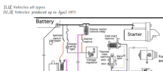

Ainakin polttoaineen ruiskutuksella varustetuissa malleissa (onko ne aina DS:iä vai oliko D Supereita ruiskulla) on tapahtunut muutos starttipiirin ohjauksessa, ehkä joskus -71, uudemmissa syöttää plussaa ja vanhemmissa miinusta, sekä niissä on sellainen rele akun navassa kiinni, eli molempiakin on ollut käytössä. Esimerkkejä kytkentäkaavioista:
https://wlsccc.wordpress.com/wp-content ... chable.pdf
Tuolla oli myös kuva DS IE-mallista että ennen -71 oli starttireleen syöttö jänniteregulaattorin lamppunastasta, ilmeisesti saatiin aikaiseksi ettei voi käynnistää kun kone käy jo, eli antaa maata kun kone ei käy ja plussaa kun kone käy, kai sekin voisi temppuilla, mutta temppuilu ehkä näkyisi latauksen merkkilampussa, liitekuva?
