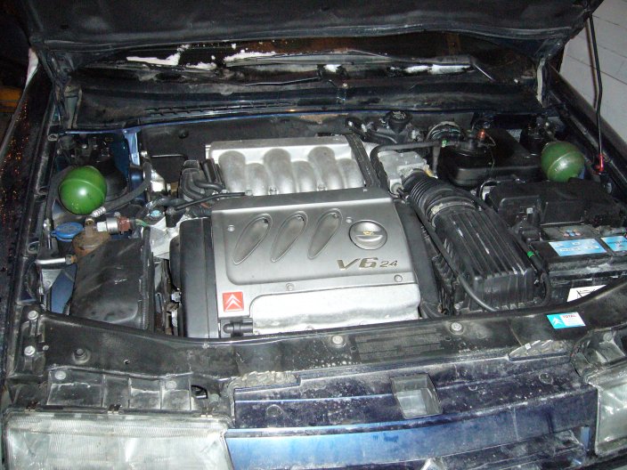

Kiitos taas vastaajille avusta! Zahnriemen + Herzen (mikä Herzen on?) on vaihdettu 5.2.2003 132 444 km kohdalla Autohaus Citroën Nordissa. Samalla on ilma- polttoaine- ja raitisilmasuodattimetkin vaihdettu. Suodattimia on toki vaihdeltu tuo jälkeenkin. Auton mittarissa on nyt reilu 180 000 km, joten kilometrien puolesta hihnaa ei heti tarvinne vaihtaa, mutta aikaahan tuosta vaihdosta alkaa olla jo reilusti. Kymmenen vuottako se hihnoissa yleensä on vaihtosuositus, jos kilometrit eivät täyty ennen sitä? Kansa vaatii täällä usein kuvia, joten laitetaan loppuun vielä kuva tämän viestiketjun muusasta. Ps. Eräs tuttu osti syksyllä uuden Diesel-Volkkarin ja olivat huollossa sanoneet, että siihen vaihdetaan hihna 300 000 km välein
