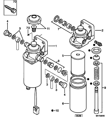

Samaa mieltä black-vanin kanssa. Ekaksi siis kannattaa varmistaa tuon suodatinpömpelin tiiveys. Kohdalle osunut useitakin joissa suodatinpatruunan kotelon ja rungon/kannen välinen tiiviste on ollut luvattoman huono. Joissakin oli jopa jäljistä päätellen tuo kotelo ollut ruuvipenkissä kiinni ja muuttanut selvästi muotoaan ja istui huonosti. Oli kuitenkin ilmeisesti kiristetty juuri vuodon takia hampaat irvessä ja eihän se loppujen lopuksi pitänyt...ilma-tippaa jahdattiin kanssa jonkin aikaa...
Kyseessä siis se malli joka sisältää suodatin panoksen purflux c-180. Jostain syystä kaikki varaosa haut yms tarjoavat omaanikin (vm. -98) sitä matalempaa. Mutta ainakin jostain BX:n malleista ja kai joistakin 2,1 Td malleista löytyy tämä korkeampikin malli.
Kuvassa tiiviste pohjan 6 ja kannen/rungon 2 väliin on numeroimaton renkula (suodattimen 5 alla).
Voihan se tietty olla joku noista liittimien tiivisteistäkin. Olisi kokeiltavissa kun ohittaa hetkeksi koko suodatinrakennelman. Omaa ei ole koskaan tarvinnut ihmeemmin ilmailla suodattimen vaihdon jälkeen, olen puristanut ensin tulo ja lähtöletkun lyttyyn ja suodatin koteloon niin paljon naftaa kun suosiolla pysyy. Kiristys ja letkut auki ja avaimesta käyntiin

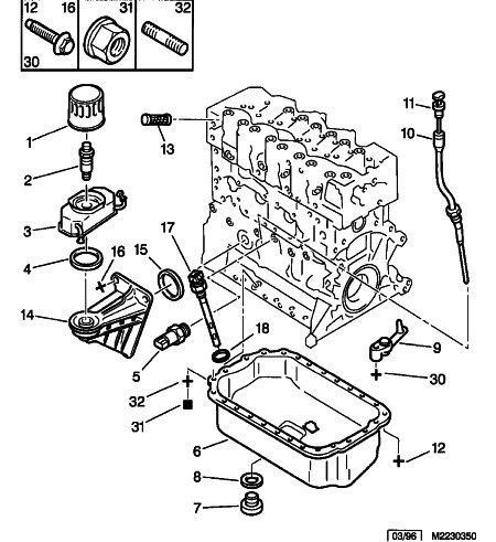

Kuvassa on mahdollisia öljynvuoto paikkoja tarjolla tuon suodatinjalan seutuvilta, toivottavasti selviää...

Öölivuotoon, niin otappa suodatin irti, ja kokeile onko tuo mutteri/pultti (kuvassa osa 2) kunnolla kiinni? Hyvin tyypillistä, että tuo löystyy ajansaatossa, kun suodatinta vaihdellaan, samalla kierteellä kun ovat...

Croisette kirjoitti:
Kiitos vinkistä, löysällä oli!
