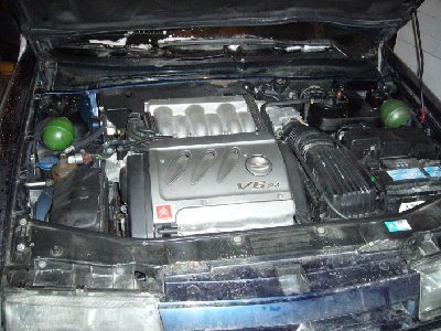

Kansa vaatii täällä usein kuvia, joten laitetaan loppuun vielä kuva tämän viestiketjun muusasta.
Ps. Eräs tuttu osti syksyllä uuden Diesel-Volkkarin ja olivat huollossa sanoneet, että siihen vaihdetaan hihna 300 000 km välein :shock:
XV6.jpg [ 99.15 KiB | Katsottu 13903 kertaa ]

Täysin eri mieltä. Talvella nimenomaan kuutoskone on hyvä nopean lämpenemisen vuoksi. Toista ovat "ekodieselit", jotka vaativat kaikenmaailman eeperspähhereitä ja vepastoja, jottei kabiinissa kylmänkankeus yllätä. :lol: Alla olleet vanhat kitkarenkaatkin ovat toistaiseksi pitäneet otteensa vallan hyvin kunhan malttaa olla painamatta pedaalia lattiamattoa vasten. Erittäin liukkaalta pinnalta lähtöjä vartenhan automaattisesti vaihteitaan vaihtavassa yksilössä on se "lumihiutaleasetus", mikä estää revittelyn. Sitäpaitsi ei tarvitse kuunnella radiosta kakkamusiikkia tai tyhjää höpöttäviä juontajia, kun voi antaa ranskalaisen sekstetin soittaa kaunista Marseljeesiaan konehuoneessa :lol:
