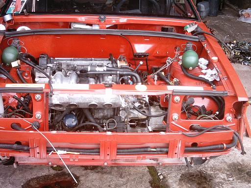

Tuollainen konversio tuli aikoinaan(2003) VANiin itse tehtyä (1,6 automaatti ==> 16V), joten tässä hieman omakohtaista tietoa. Voi olla ettei kaikki info ole enää relevanttia, kun on muutama vuosi vierähtänyt.
Verrokkina pystyy käyttämään D6C-koneista ABSillista BXää, vaikka ajoneuvoluokka onkin eri.
Pakolliset vaihdettavat: Tuuletetut etulevyt, paksumpi takavakaaja(18mm ==> 19mm), ABS-jarrut.
Vaatii todistuksen että moottori täyttää ECE no: 15-04 vaatimukset tai sitten moottoriluovuttajan pitää olla tuoreempi kuin kanta-auto. Itsellä VAN on -89 ja luovuttaja oli -87, joten hommasin Auto-Bonilta lapun joka todisti tuon ja siinä sivussa myös muut vaadittavat muutokset. Maksoi 50€+alv.
Akselimassat ei muutu.
Konttorille "valantehneen" mekaanikon todistus että on vaihdettu vaadittavat osat niin eivät rupea siellä kaivelemaan mauseria varastosta.
Muutosprosentit 25,7%
Näin sillon, miten lie nykyään..
Muita huomioita:
Pakoputken joudut rakentamaan takapöntöltä taaksepäin, muistaakseni 16Vn putki on eri paksuinen kuin esim. 19 TZi:n. Itsellä jäi tekemättä, alla edelleen 16S:n mehupilli..
VANin alkuperäinen downpipe oli ainakin silmämääräisesti katsottuna paremmin virtaavan näköinen verrattuna 16V:hen, eikä ollut etupönttöäkään turhaan haitolla. Tosin luovuttajassa ei välttämättä ollut orkkis-downpipe. Pakosarjan lähtö on taaempana kuin orkkiskoneessa, joten 16S-downpipe vaatii hieman temppuilua saada kohdilleen.
16S:n vaihdelaatikossa on yllättävän hyvin passaavat välitykset 16V koneen ominaisuuksiin ja Suomen nopeusrajoituksiin. 3.- ja 4.-vaihde oli aika hyviä "kikkailuvaihteita" 70-120 nopeuksille ja ovat keskenään aika lähelle välitetty. Itsellä tosin alkuperäinen syy orkkislootaan oli sen vähät kilsat, n. 70 000. Kopalla oli n. 90 000 ajettu tuon konversion aikaan, viimeiset 20 000 automatisoituna. Nyt on matkaa takana n. 120 000.
ABSeja varten tarvitsee laittaa/vaihtaa: virtalukko/lukon pohja, etunavat, etu-ABS-johtojen kannakkeet tolpanvarteen, vetarit(tai ainakin ulkonivel), takakynkät napoineen(samalla näppärä vaihtaa takavakaaja) ja etujarrujen jarruputket, taakse menevä pitkä jarruputki ja taka-akselin putkessa oleva haaroituspala(putket/liittimet ovat paksummat kuin absittomassa). Takajarruille menevät putket jakopalalta on normikokoiset.
Etujarruletkutkin ovat paksummilla liittimillä, itselle piti tilata Ranskasta kun ei Suomesta löytynyt kuin 1, luovuttajan letkut oli pykineet aika pahasti. Konehuoneen puolella muutokset on aika helpot, se mokkula sivuseinään kiinni ja putket uuteen järjestykseen.
Muistin mukaan jarruputket lähtevät eri järjestyksessä poljinventtiililtä Absillisessa ja ABSittomassa. kannattaa tehdä jokin kaavio asiasta ennenkuin irroittelee osia luovuttajasta. Sitten älypää kuskin penkin alle ja johtosarjat paikoilleen ja siinäpä se.
Tässäpä muistin kätköistä näin lauantaiaamulle hieman ajatuksenvirtaa.
