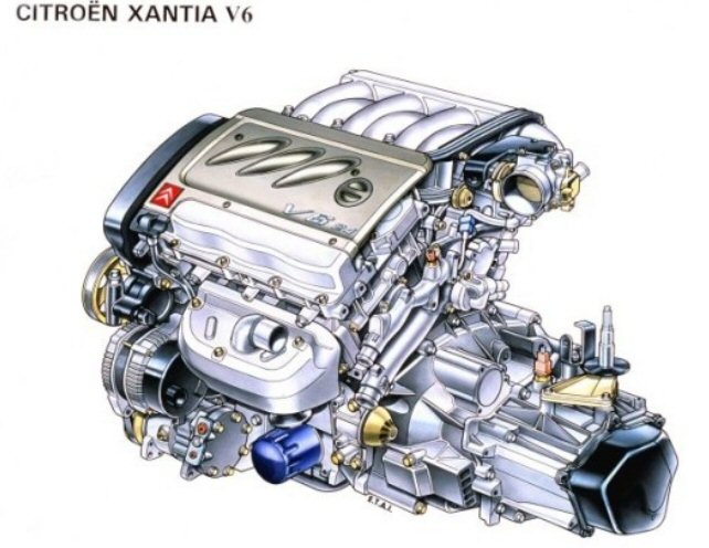

Aamulla oli taas käynnistysongelmia. Akun kenkiä ravistelin, mutta eivät tuntuneet olevan löysällä. En ole ennättänyt vielä puhdistaa niitä, mutta pitää yrittää tehdä se viikonloppuna. Voihan vika silti piillä siellä. Muutamia koputuksia taas sinne tänne moteuria ja kääntö avaimesta, niin johan lähti! Citroën kerhon sivuilta löysin moottorista hienon piirustuksen. Luvatta laitan sen tänne näkyviin, mutta poistetaan jos se loukkaa tekijänoikeuksia. Pitää yrittää ujuttaa kätöset myös tuonne startin paikkeille ja kokeilla sieltä liitokset. Pakkasella vaan on keljua nykiä kylmiä metalliosia...
v6_piirros.jpg [ 62.53 KiB | Katsottu 14102 kertaa ]
 Viestin otsikko: Re: Xantia V6: käynnistyssongelma
ViestiLähetetty: 28.01.2010 09:37
Tirehtööri kirjoitti:
Citroën kerhon sivuilta löysin moottorista hienon piirustuksen. Luvatta laitan sen tänne näkyviin, mutta poistetaan jos se loukkaa tekijänoikeuksia...
Tuskin tehdas siitä nokkiinsa ottaa vaikka kuva patongissa onkin. ;)
