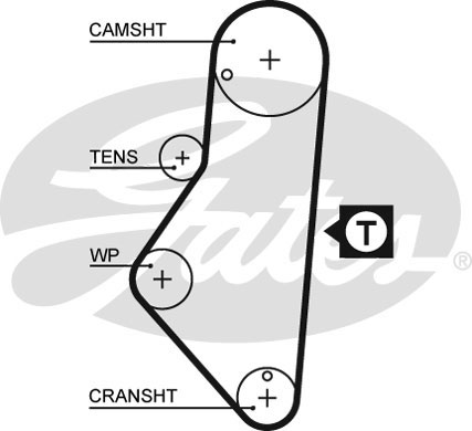

Terve.. Pitäisi vaihtaa Berlingoon jakopäänhihna, ja olisi mukava saada kokeneempien neuvoja homman suorittamiseksi. Jossakin olen nähnyt myös "hihnakuvia" eli miten hihnan pitäisi asentua paikalleen, googlella en niitä löytänyt tällä kertaa.. Eli neuvoja nöösille, kiitokset!

Auttaako tämä?
https://www.gates-online.com/GatesEU/en ... ateswebcat
Vaihto-ohjetta en osaa antaa, kun en ole ao. myllyyn hihnaa koskaan vaihtanut. Sen verran tiedän, että noihin nokka- ja kampiakselissa oleviin reikiin tarvitaan lukitustapit.
Kirjastosta kannattaa katsella vaikka Haynesin tai Alfamerin opasta. Samaa moottoria on ollut myös Xantiassa, Xsarassa, ZX:ssä, joissain Pösöissä, jne. joiden oppaita voi myös hyödyntää.
