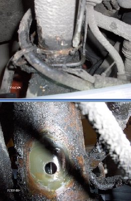

Tällaisen letkun vaihdosta, ei varmaan ole vaikea vaihtaa, mutta ihan mielenkiinnosta tahtoisi nähdä. Virallista nimeä en tuolle letkulle tiedä, joten ei oikein voi etsiä.

ViestiLähetetty: 23.03.2010 11:03
Eikös tuo ole etujousitolpan paluuletku? Enempää en pysty sanomaan, kun en ole sellaista vaihtanut...

Tulsku kirjoitti:
Se varmaan se virallinen nimi on, koska sinne sen joutuu vaihtamaan, toinen noista letkuista on kokonaan poikki.

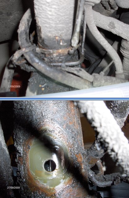

Puhdista vanhan sylinterin kylki hyvin kumin ja pannan ympäriltä, jolloin näet paremmin pannan lukitusnystyränkin. Naputa lukitusnystyrän toiselta puolelta vaikka ruuvitaltalla pantaa ylös- tai alaspäin sylinterin kylkeä pitkin ja pidä toista puolta vastaan. Lukitus liukuu pystysuunnassa pois paikaltaan pannan toisen pään päältä. Sitten letkut pois putkien päistä ja uutta tilalle. Vanhan muotoutuneen pannan olen laittanut takasin (2 harjoittelukertaa), uudenkin voi laittaa, jos haluaa. Takaisinlaitto menee helpommin, jos on apumies lisäkäsineen käytettävissä. Toinen vetää hohtimilla pannan päitä yhteen niin, että lukitusnypyt tulevat sylinterin kylkeä vasten vierekkäin eli toistensa ylä- ja alapuolelle. Kun ovat kohdikkain, toinen naputtaa tai painaa pihdeillä liu'uttaen nastat paikoilleen. Yksin tehden hankalaa ja pinnaa kiristävää, mutta menee kyllä, kun aikansa kepluttelee. Vähän helpottaa, jos saa jollain puristettua kumia litteämmäksi, esim. suurilla pihdeillä tai puristimella.
Ohessa vähän kuvaa, vaikkei paljon kertovaa.
BX-tuplaletku_p.jpg [ 68.17 KiB | Katsottu 6475 kertaa ]

Kuvassa tuo tolpan reikä näkyykin, mutta käytännön työtilanteessa ei. Olen tämmännyt sisälokarin kylkeen "meikkipeilin", tai millä nimellä kapine sitten kulkeekin, avuksi. Pitää vain muistaa putsata se öljystä ennen kuin palauttaa :lol:
Niin ja siitä lukituspannasta, se on rosteria ja kestää ikuisesti ja kannattaa tosiaan irrottaa ehjänä (ei tule letkun mukana, on tilattava erikseen), voi hyvin käyttää uudelleen.
