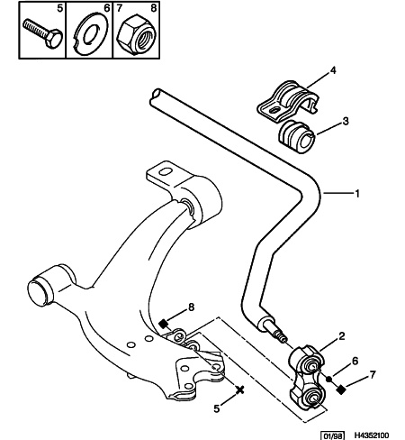

Mistä koiranluu noin vanhaan. Se luu on puristettu peltilevystä ja näyttää kuin 9 cm pitkä lenkkiavain jossa isot mollukat päissä.
Sitronen ei tunne sellasta eikä Motonetin hinnastosta saa tolkkua, luultavasti se on uudempaan eli loppuvuoden -92 malliin. Autoartikkelikaan ei tunne sellaista
Vehoon ei saa yhteyttä, lupasivat soitella takaisin kun joskus ehtii. Toi peltiheikki napsahti poikki, pelti repesi ja sen korjaaminen on aika mahdotonta kun kumiholkit on paistettu mollukoihin.

Motonetistä ei löytynyt, eli ei siis ollut sittenkään tämä? http://www.motonet.fi/motonet/tuotteet/181448/0
Jos ei tuolta, eikä sitroselta, artikkelista yms löydy, niin hae marmoritiskiltä sitten?
Ihmettelijöille selvitykseksi kuva tuosta mysteeristä mukaan...

Se vanhempihan on tuo kuvan mukainen "2"-osa, helapäät jotka on samaan suuntaan, tavallaan kuin I.
Uudempi on pallonivelillä, jotka on vastakkaisiin suuntiin osoittavat, tavallaan Z-mallinen jos pystyviivan vetää suoraksi. Se rakenne joka on nykyisin yleisempi ja tunnetumpi koska on kulutustavaraa...
Ja sitten on vielä kumihelat, joita kuuluisi nimittää vakaajan runkokumeiksi, kuavssa "3"-osa. Usein eri kokoisia koska tuota vakaajan rautakankea on eri paksuista = jäykkyistä.

quai_de_javel kirjoitti:
Service ei tuntenut hintaa osalle.
Miulla serviissi sanoo tuohon lähettämääni kuvaan liittuen notta:
02
96 052 007
02 JOUS VIPU AKS
- BENSIINI TU
ja kun tilailemaan mennään, niin:
96052007 JOUS VIPU AKS 329,00 SEK 411,25 SEK 411,25 SEK

Ongelma on että Motonetin mahdollista osaa ei löydy Turkua lähempänä ja ne sanoo puhelinautomaatissa että tervetuloa kauppaan tai tilaa netistä. Ei viitsisi ajaa pääkaupunkiseudulta Turkuun vaan toteamaan että hyvä osa mutta väärä malli.
Niiden luettelossa sanotaan että että 18-1448 on "päät tangon suuntaisesti". En ymmärrä mitä ne tolla tatkoittaa. Ajattelin että niitä yhdystankija on tuon peltivirityksen lisäksi tankoja jossa toisessa on liitospäät tangon suuntaan ja toisissa sivuille sojottamassa.

Homma rupesi hoitumaan. Kävin paikalla Vehossa tekemässä tilauksen ja huomenna saan sieltä osan. Pitää kovaa hintaa, 44 Euroa mokomasta mutta minkäs teet. Vaihto on helppo ja taas vaimon sitikka pörisee iloisesti eikä pauku jokaisessa kuopassa.
