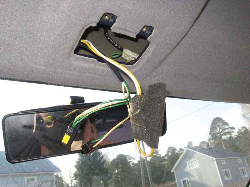

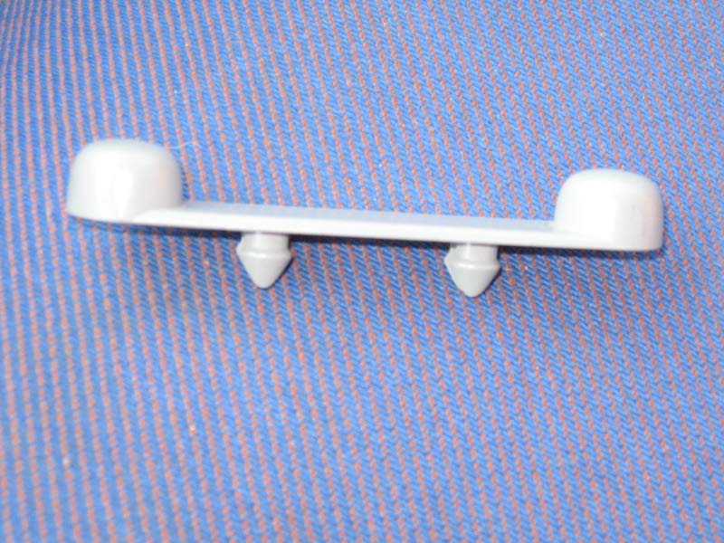

Antennin vastamutteriin pääsee käsiksi vääntämällä irti ensin lamppu/kytkinpaneelin päällä olevan n.10cm pitkä suojamuovi (pienet kupit kummassakin päässä).
Tiedoston kommentti: Tämä ensin irti

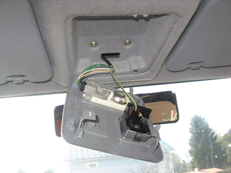

Alta paljastuu kaksi hakasta joita työnnetään toisistaan poispäin. Nyt kytkinpaneeli tipahtaa alas ja päästään avaamaan kaksi kiinnitysruuvia.
IMG_8473.jpg [ 55.78 KiB | Katsottu 10934 kertaa ]
Vielä häikäisysuojien kiinnitysruuvit irti ja hylly iroaa kokonaan. Liittimet irti kytkinpaneelista ja antennin vastamutteria pääsee kiristämään.
IMG_8483.jpg [ 72.94 KiB | Katsottu 10937 kertaa ]

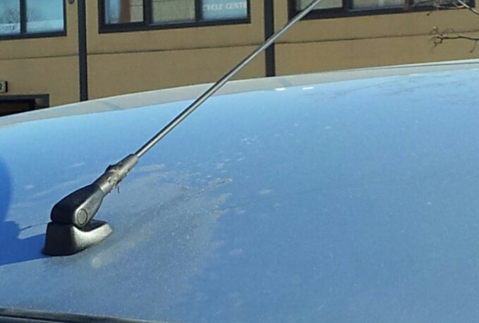

Tässä meidän Berlingon ruoska. Eikä inahda tuossa "saranan" suunnassakaan. Onko edes sarana.
antenni.jpg [ 71.17 KiB | Katsottu 10156 kertaa ]

kyllä kiertyy auki kunhan käännät oikeeseen suuntaan.
siitä " saranan " yläpuolelta non 30mm korkeudelta.

Niinhän sitä tahtoisi uskoa... Väänsin niin että muovissa näkyy jäljet ja kattopelti alkoi taipua. Ei lähteny...

usko huvikses ,attä katkeaa jopa kuvassa näkyvän sauman kohdalta. siellon M6 kierretappi siinä antennissa.
