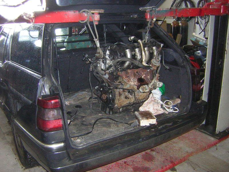

Ensteks tietenkin takakonttia kevysemmäks, eli tuleva moottori pois kyydistä...
Siinä se sit roikkuu...

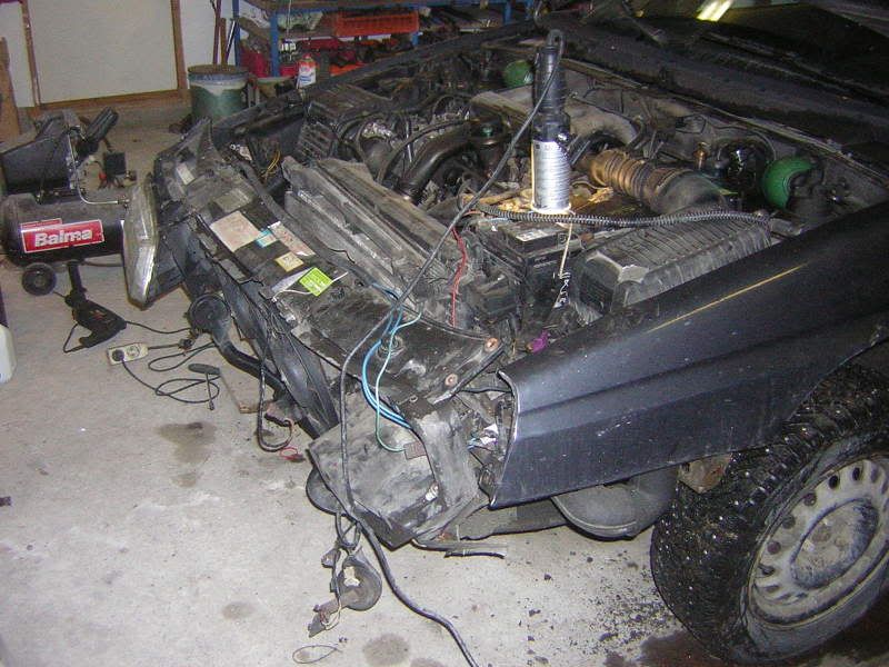

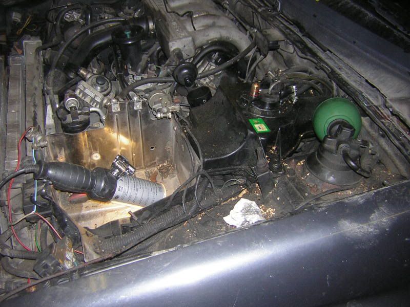

Tältä sitten keula näytti ilman puskurin muoviosuutta...

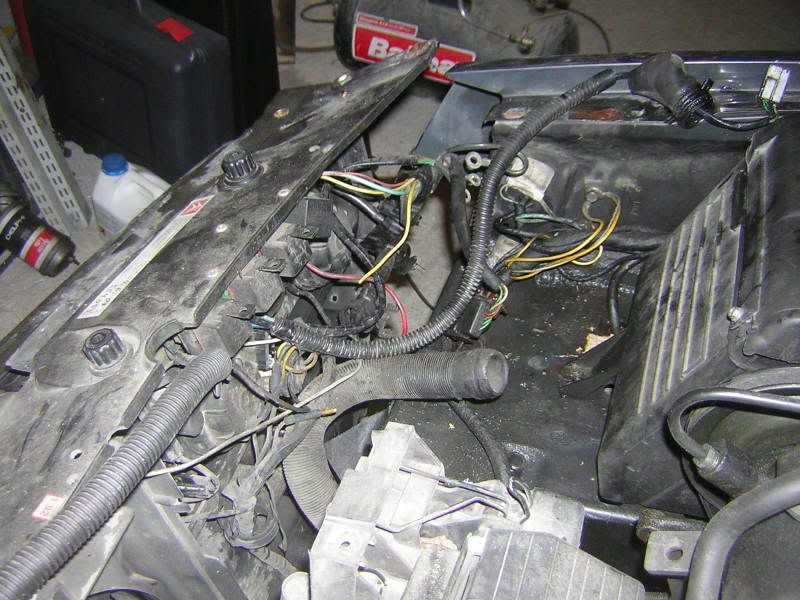

Sähkömystiikkaa... Tuolla niitä surullisen kuuluisaksi mainittuja maadoituspisteitä sitten on. Kaksi tuossa, toiset kaksi vastaavassa paikassa toisella puolella..! Alkupään laitteissa pistokkeilla, sittemmin lenkkiliittimillä tehtyinä...
Ja kuten kuvasta näkyy, keulakappale joka mm. valojakin paikallaan pitelee, on jo hyvää vauhtia irtoamassa. Olisihan koko keulan voinut irroittaa siten että olis vain irroittanut tämän keulakappaleen pultit ja puskurin pultit sekä piuhat, mutta erinäisistä syistä päätin purkaa kaikki erikseen...
Kuten pari irti porattavaa pulttia, vaihdettavia piuhoja, sekä ajatus siitä että vaihdan tuon keulapalan sillä tuosta pyörii useampi vastamutteri tyhjää sekä muutama umpioita kiinnipitävä mutteri puuttuu...

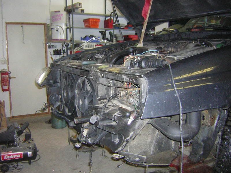

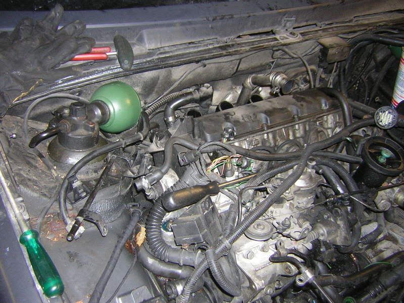

Vitsikkään näköinen on tuo keula kun siitä alkaa nämä osat "putoilemaan" pois..!
Eikä paljoa näky vakavoidu osien irtoilun edetessäkään... Kivasti tulee kennoja esille tuon ison muovipalasen irroituksen jälkeen, siinä niitä kennoja sitten onkin kiva rivi peräkkäin, ilmastoinnin lauhdutin, välijäähdytin, syyläri ja viimeisenä automaatin öljynjäähdytin...

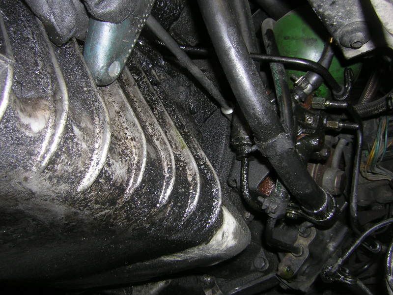

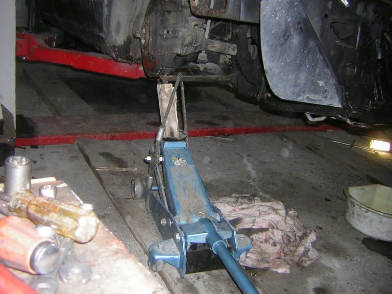

Välillä sitten kävin allakin valmistelemassa irroittelua, tässä vänkärinpuoleisen vetoakselin tukilaakerin irroittelua...

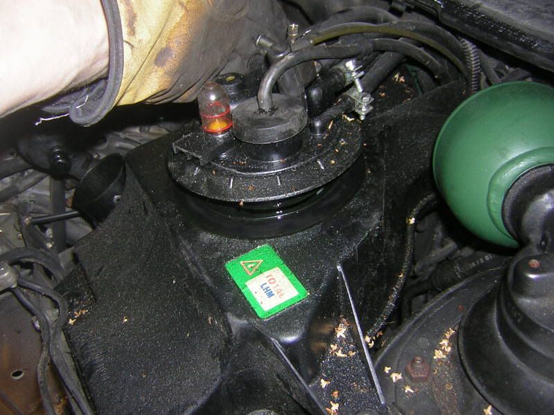

Ja paluu "yläpuolelle", hydraulinestesäiliön ja akkukotelon kimppuun. Jälkimmäinen olikin sitten varsin mielenkiintoinen, kuten Cxtb2 tuolla jo aiemmin kommentoikin..!
Tuosta se lähtee. Mukana tulevat siivilät onkin sitten kiva "pudottaa" johonkin purkkiin, tai tiiviiseen pussiin, kun tuppaavat kuitenkin tiputtelemaan "sitä kivaa vihreää" vielä pitkän aikaa..!

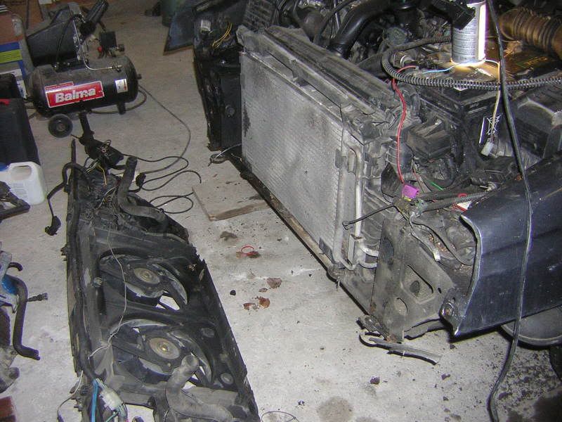

Kummasti sitä tilaa vaan alkaa tuonne syntymään kun jaksaa osia irroitella..! Onneks näitä kuveja tulee otettua, niin muistaa sitten minne ne palikat kuuluu takas heitellä...

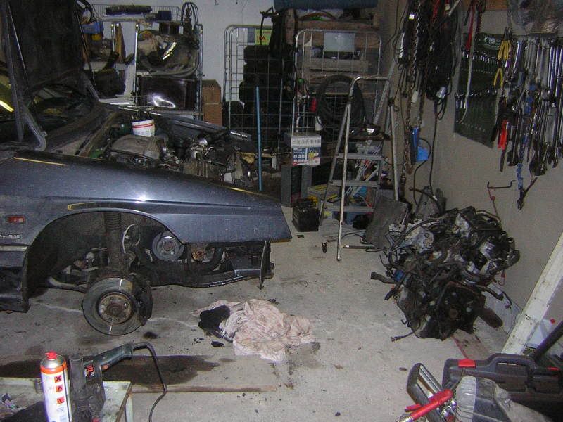

Päivän saldo, vajaassa viidessä tunnissa, sillai enempi rauhallisesti...
Siinä se tuleva moottorikin jo innokkaasti odottelis, vaan pittää tuosta nykyisestä vielä muutama osa ensin lastata tuohon tulevaan, ennen paikalleen heittämistä. Ja ehdottomasti koekäyttää irrallaan, jotenkin siitä tulee paljon levollisempi mieli kasaamiseen kun on nähnyt ja kuullut moottorin käyvän ensin pihassa ennen paikalleenriehumista..!

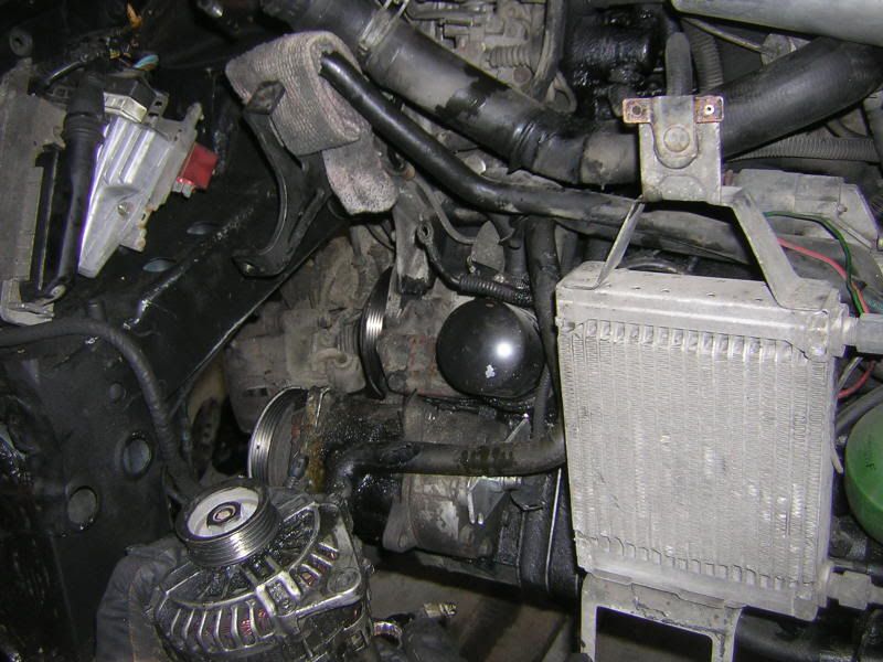

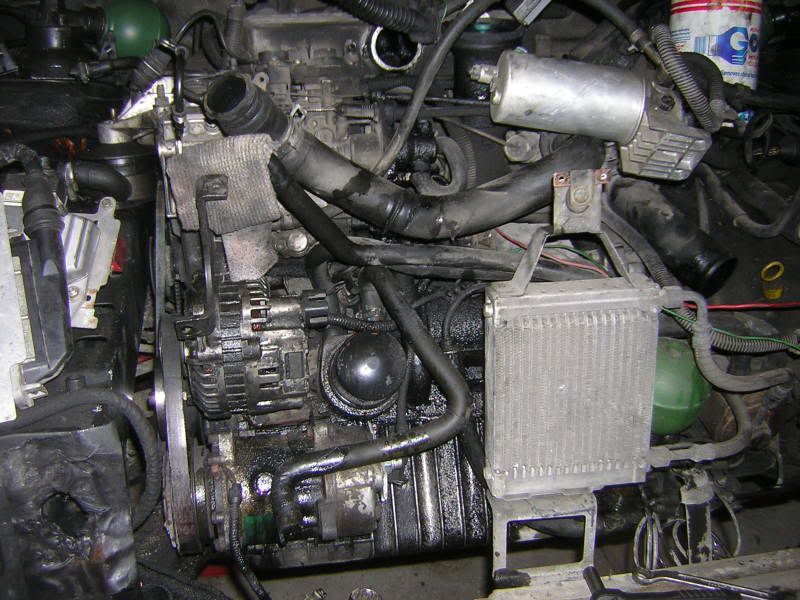

Tuosta sitä vissiin jatkaa pitäis..? Jäähdytin irti edestä, heti alkoi näkyä voimalaitetta kummallisen paljon enemmän kuin edellisellä kerralla ihmetellessä..!
Hydraulipumppu irti on jo, muita apulaitteita irroittelemaan seuraavaksi olis tarkoitus käydä. Kevenee tuo paketti sitten kivasti...

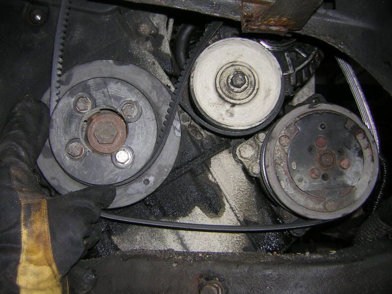

Tuolta siis, hydraulipumpun hihna irtoaa kun kyseistä pumppua löysytelty ensin on. Itse tosin sen irroitin, kuveja ei ole kun kameraa latailin vielä siinä vaiheessa... Laturin/ilmastoinnin remmikin on jo löysätty...

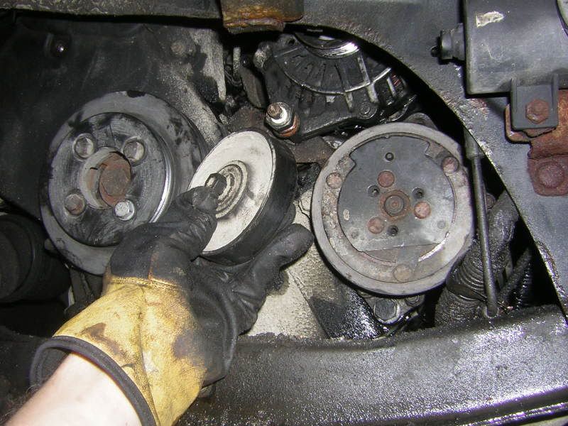

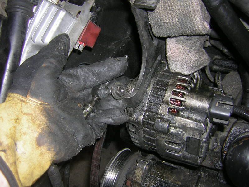

Laturin kiristyspulttimysteerio pois, "yllättäen" sillai hassustipäin toimii tässä tuo hihna kiristäminen, pulttia "löysentämällä"... Ilmastoimattomassa tietenkin toiseen suuntaan..
Sit seuraavaks kääntörulla pois...
...jonka jälkeen lähteekin laturin alapultti pois. Ovat samaan pakettiin tällänneet nämä, siis alapultin ja kääntörullan, irtoavat joskus kerralla..!
Laturikin mahtuu sopivasti pyöräyttelemällä just yhdessä asennossa pois paikaltaan, huomattavasti helpompaa näin kuin silloin kun koko keula oli kasattuna...

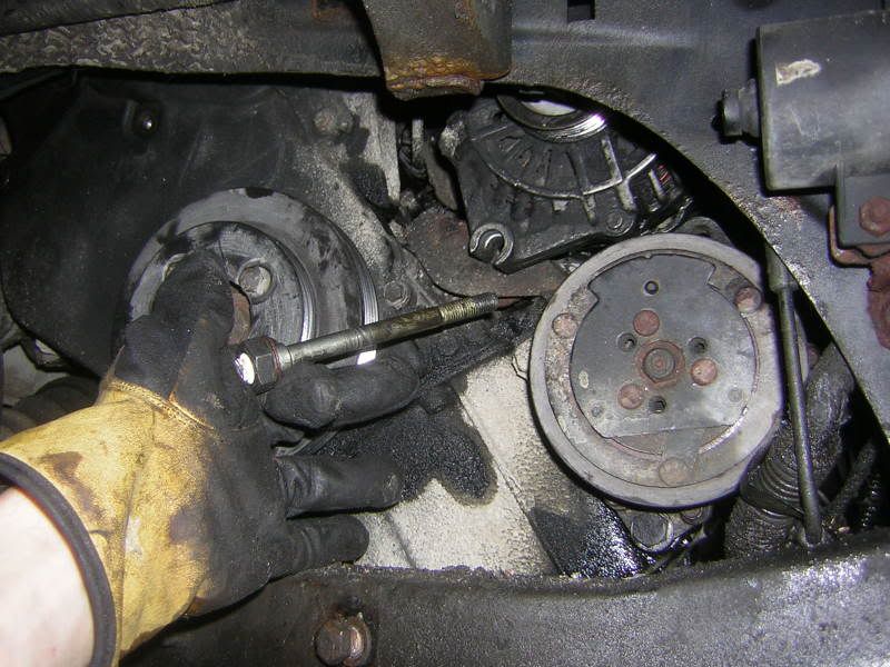

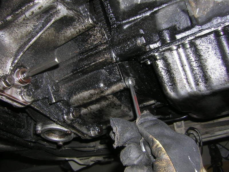

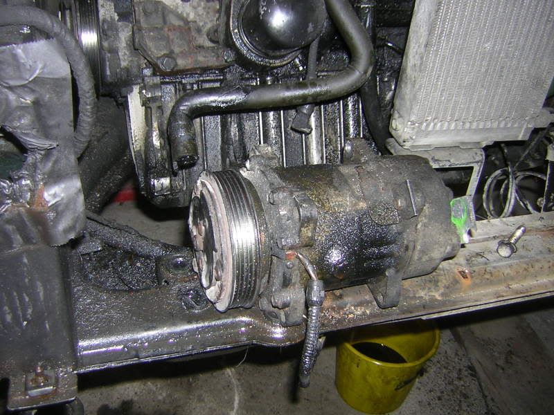

Ja ilmastoinnin kompura..! Ikävän tukevasti kiinnitettynä öljypohjaan, neljällä M10 pultilla, mutta sinnekin jokaiseen pääsee just hylsyllä väliin. Tämäkin oli nyt paljon helpompaa kuin ehjään kokonaisuuteen...
Siinä, kompura irrallaan... Eräänlainen työvoitto tuokin..?

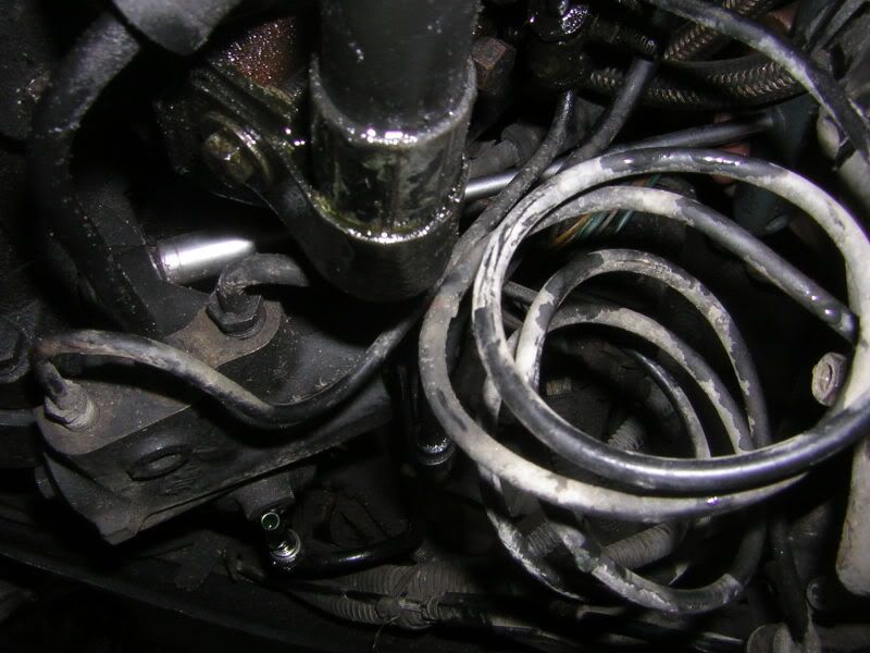

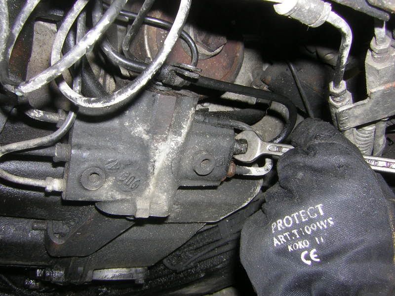

Välillä sitten "hydromystiikkaa", parit putket irti jo tässä vaiheessa ettei unehdu...
...ja virtausventtiiliä vaihteistosta irroitellen... Sit älysin että saahan tuo vissiin olla tuossa kiinni..?

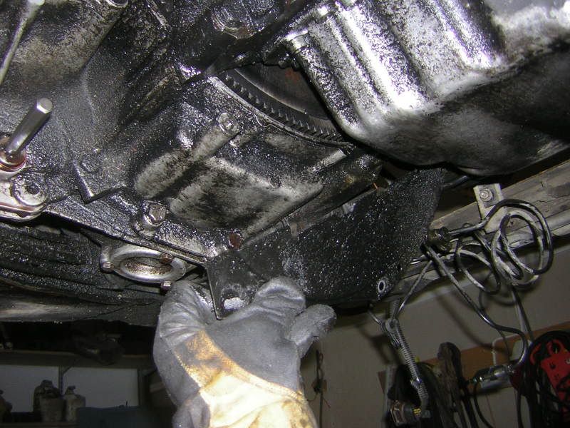

Vauhtipyörän suojapeltikin on irroitettavien listalla, kolme 10mm kannalla olevaa pulttia pitäis löytyä, kaksi niistä on ihan helpossa paikassa, mutta...
...se kolmas... Olikin hieman enempi jemmattuna..!
Pellin takaa paljastuukin vauhtipyörän virkaa toimittavat palikat, startin hammaskehä ja momentinmuuntimen kiinnityspultit...

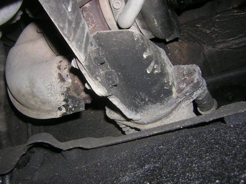

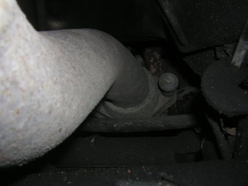

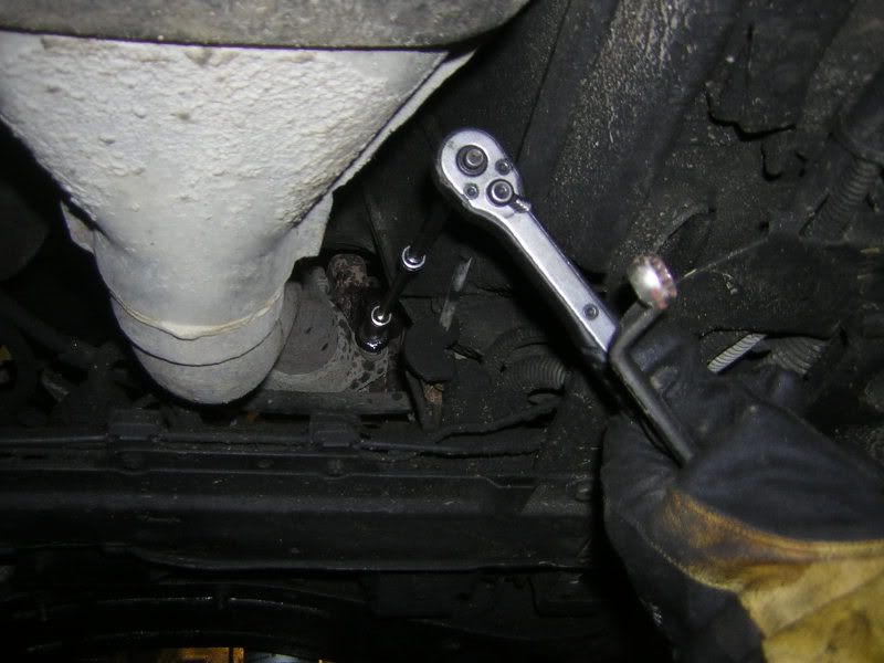

Pakoputken kiinnityspulttejakin pitäisi irroitella... Kyllä ne näkyy..!
Ja sama turbon puolelta nähtynä...
Vaan kyllä sinne ylettää kun ottaa "talon kaikki jatkot" käyttöön..!

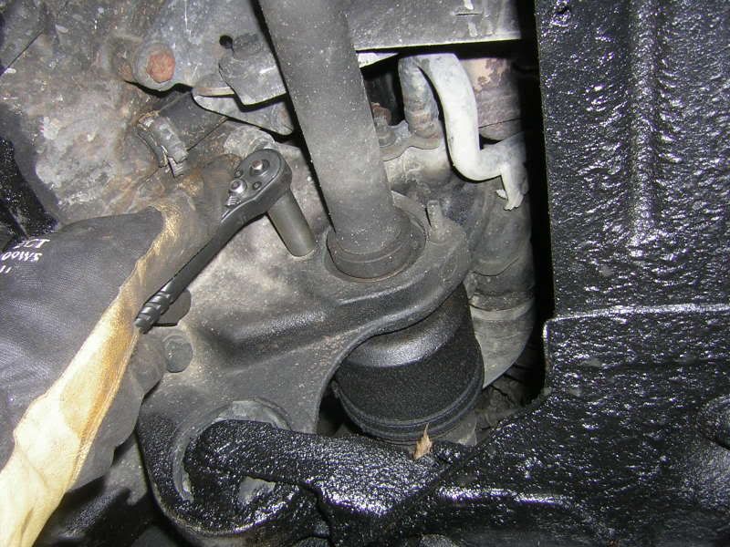

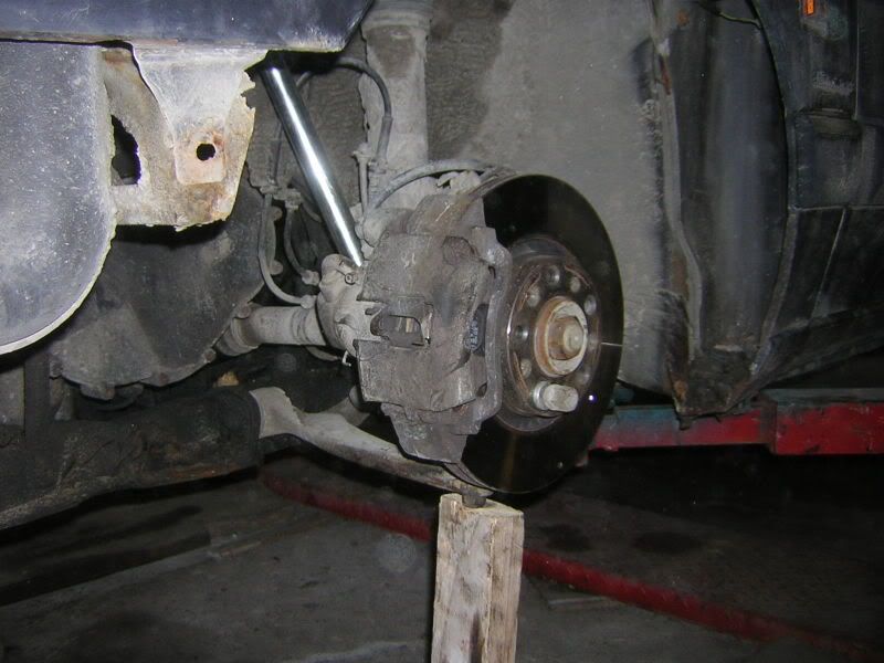

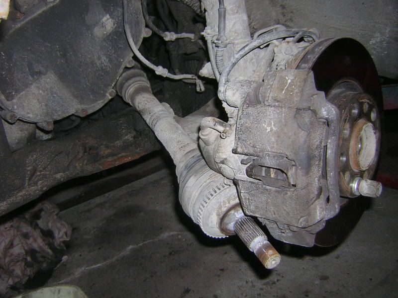

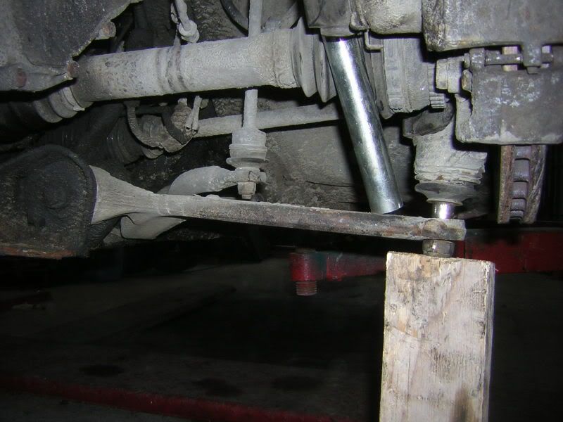

Tukivarsien ja alapallojen kiinnittymä. Tämä puoli on ollut kiinni noin vuoden, toisen puolen palikat puolitoista vuotta... Eivätkä sitten meinanneet antautua ollenkaan, ennekuin muutaman tunnin taistelun jälkeen..!Sopivalla putkella painatusta pyöränkotelon tukevasta paikasta, ja tunkilla painatusta alapallon mutterista->sitten muutaman kilon lekalla tukivarren silmukan kohdalle...
Irtoaahan se sitten lopulta..!
Sitten voikin vetoakselin vetää pois navasta...
...ja vaihteistosta. Tässä vaiheessa tulee sitten laatikkoöljytkin ulos, jos niitä ei ole tähän mennessä poistanut..!

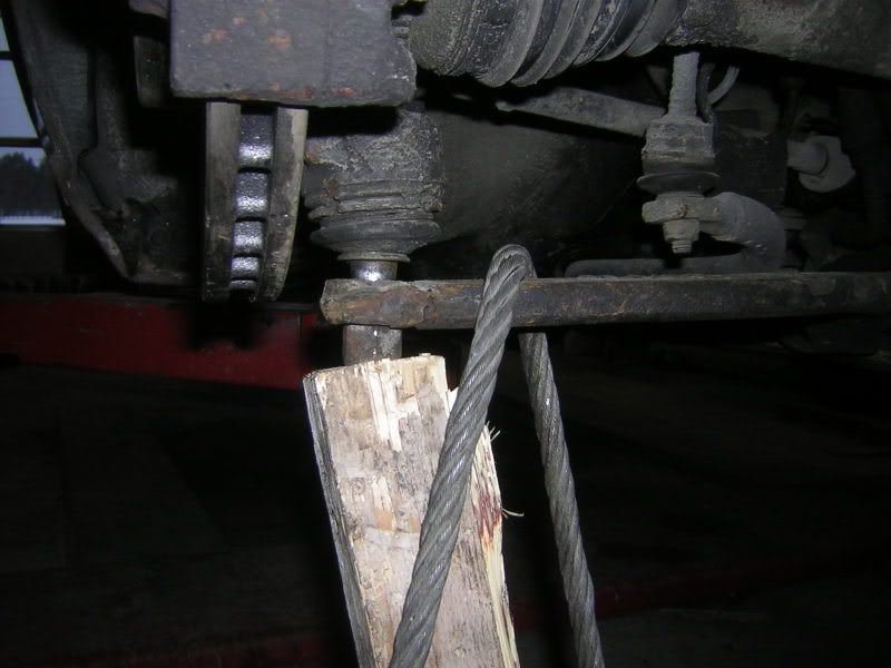

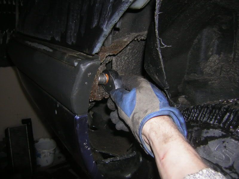

Toisella puolella sitten irroituksessa olikin toisenlainen metodi käytössä, ei löytynyt pyöränkotelosta riittävän tukevaa paikkaa, mihin olisi tukenut tuon putken tukivartta vasten...
Vaan irtoaa se näinkin..! Taitaa vaan päästä hitsaamaan tuolta pyöränkotelosta tuota laitetta, oli "hieman hapanta" tuolla paisuntasäiliön alla olevassa tilassa...

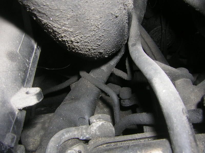

...kuten tuolla jossain lymyilevä vaihteenvalitsijan vaijeri..?
ABS:n mötkälettäkin on vissiin syytä yrittää sitten varoa, ei viittis sitä irroitella niin välttyis jarrujen ilmailulta..? Tarkoitus on myös päästä eroon noista edellisen omistajan aikaisista virityksistä, tuo vihreä piuha on sammutussolenoidille menevä ja punainen startille... Ihme virityksiä... Ajatuksena on käydä vähän muutenkin tuota pannuhuonetta läpi, kun kerran sitä nyt siivoilee tässä remontin tuoksinassa...

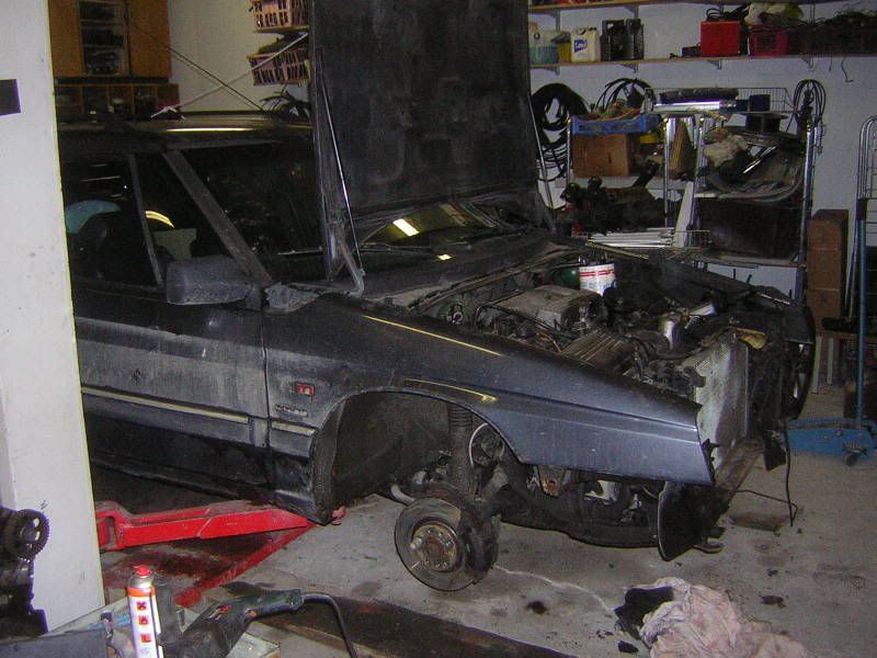

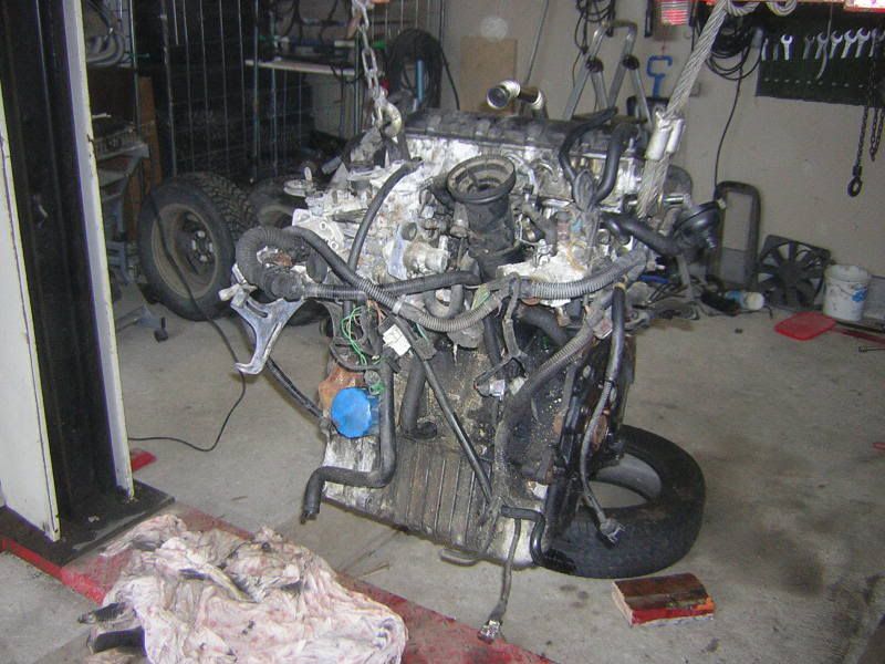

Ja sitten se päivän viimeinen loppusaldokuva... On sitä sitten vielä urakkaa hieman edessä...

Kokemuksesta suosittelen että otat ABS yksiköstä päältä paluuletkun irti ennen koneen poisnostoa.
ps. ihanan pikistä 8-)
 Viestin otsikko: Re: Xm 2.1td-moottorin irroittelu..?
ViestiLähetetty: 08.04.2009 19:59
:| Kiitoksia . Tuolla tavalla pitääkin esittää työvaiheet.
ViestiLähetetty: 08.04.2009 20:23
Viestit: 1654
Sitikkapuoskari kirjoitti:
Samaan kiinnitin huomion. Itseltäkin jäi BX:n kone pesemättä ennen irroitusta kun (kimppa)tallin painepesurista oli/on suutin sökönä. Vähentää **tutusta ja piiloon jääneitä kiinnitysruuveja paljon kun vehkeet pesee ennen ropeltamista.
Citroen e-C4, vm 2020.
Citroen DS5 Hybrid4, vm 2013.
ViestiLähetetty: 08.04.2009 20:27
Pittää sit vissiin yrittää irroitella eheänä..?
Ja juu, p*skasta on... Mutta niinhän ne käytössä olevat vermeet tuntuu olevankin..! Ei näitä ehdi pesemään... :lol: Ja tuo diesel-moottorin nokinen tahma mitä on sitten joka paikassa, tarttuu kun katsookin tuonne päin, melkein ruudunkin kautta...
Päältäpäinhan tuo oli likipitäen puhtaan oloinen, alta sitten melko öljyinen. Vaan alle ei pesemään pääsiskään tuolla, eikä oikein houkuttanu isommin veden kanssa lotraaminen pikkupakkasessa pihalla tuota remppaa aloitellessa..!
