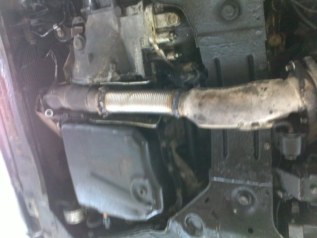

Siinähän se, tosin kuvassa uusi jousto hitsattuna paikoilleen, jouston vas puolella on katti:
http://i638.photobucket.com/albums/uu10 ... itsaus.jpg

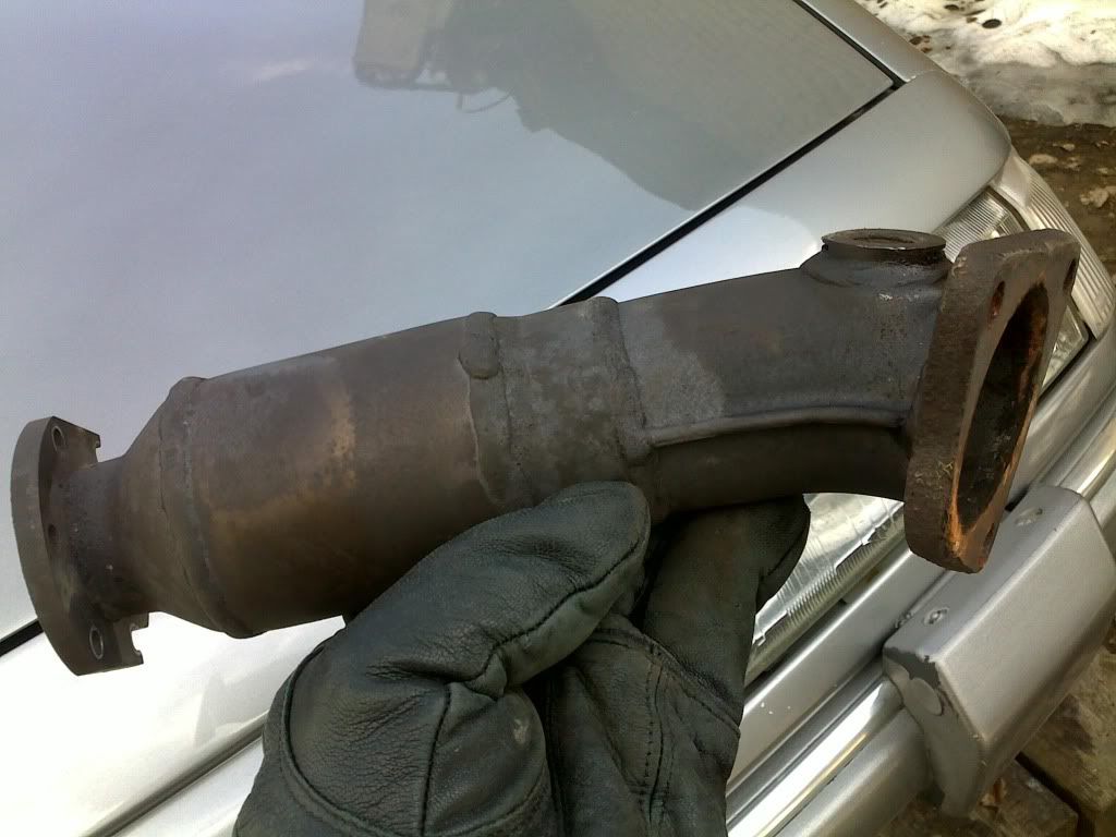

Ja kun sen ottaa käteen niin ei se ihan heti katilta näytä kun ottaa huomioon että siellä metrin päässä takana on kaksi katti-möhkälettä lisää.

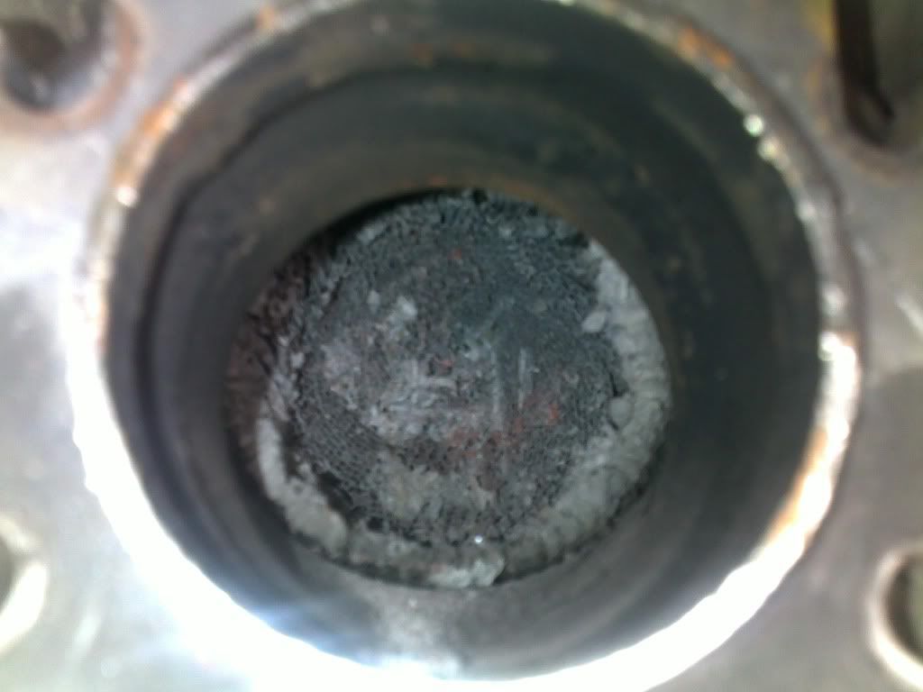

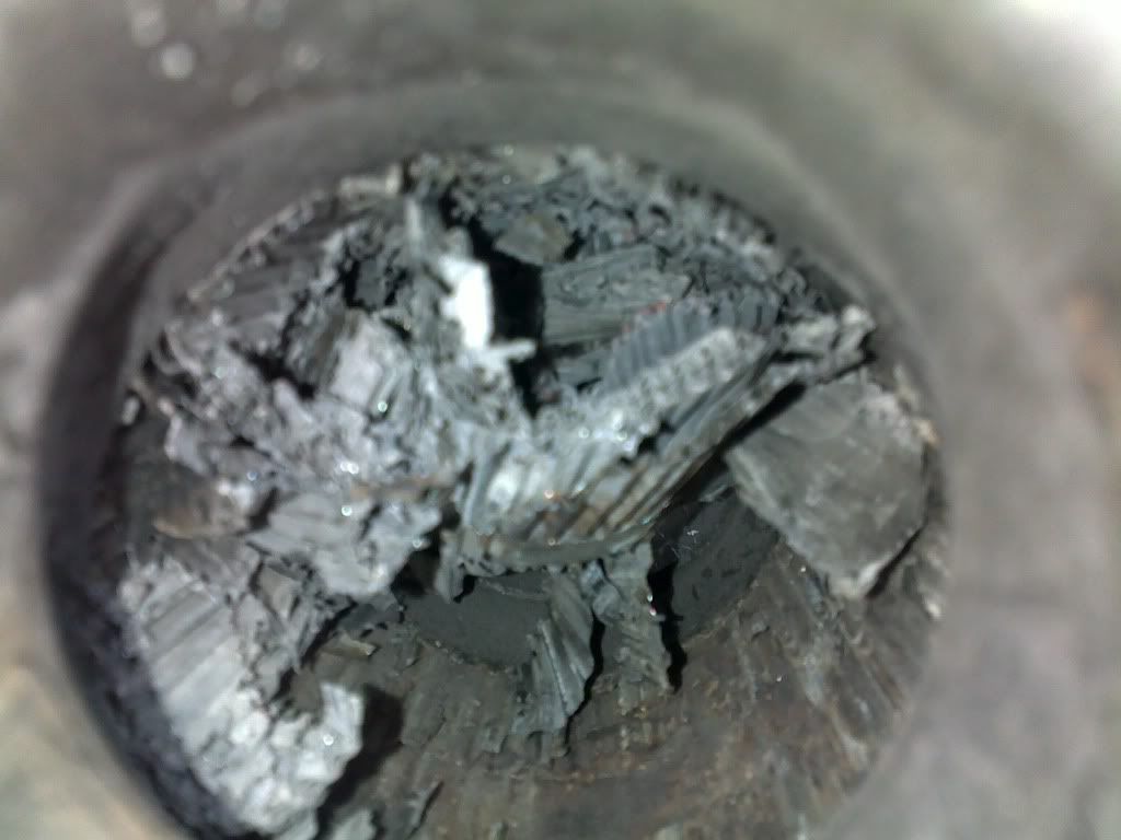

Tältä sen sisus näytti 250 000 km jälkeen:
edestä: http://i638.photobucket.com/albums/uu10 ... _edest.jpg
takaa: http://i638.photobucket.com/albums/uu10 ... _takaa.jpg
Eli etukatti oli oksentanut puolet sisuksistaan pois varttimiljoonan aikana. Lienee mahdoton osa ostaa enää mistään...
