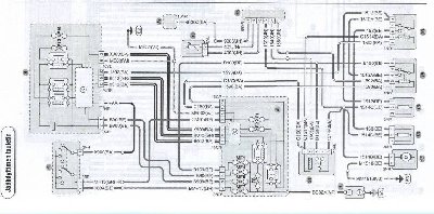

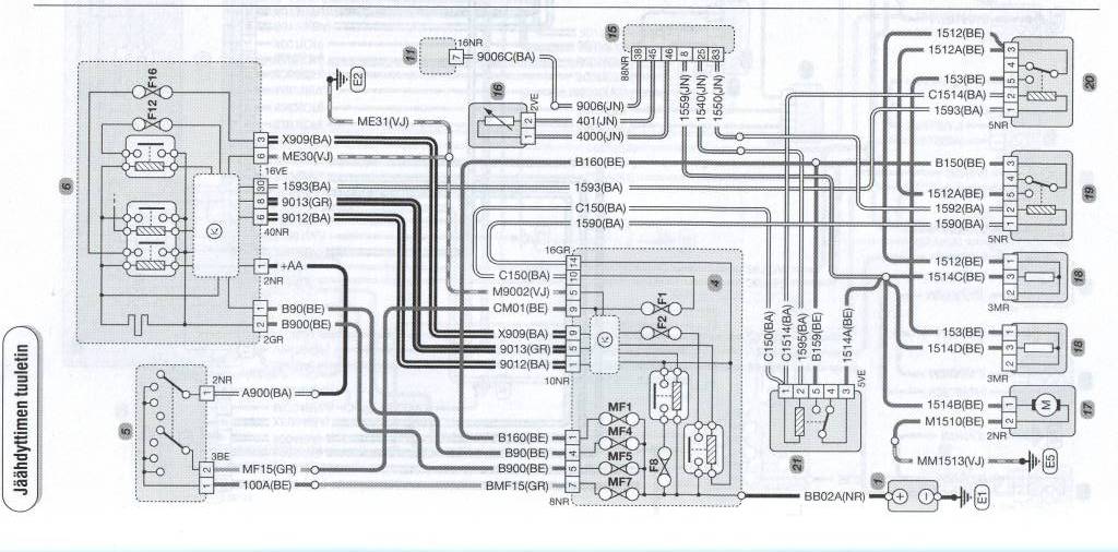

Katselin C5:n kytkentäkaavioita ja niissä näyttäisi olevan samanlainen kytkentä, eli 3 relettä ja yksi puhallin (vrt. Xantian 3 relettä ja 2 puhallinta). Ohessa kytkentäkaavio mokomalle, jota tutkiskelemalla pystynee muodostamaan käsityksen mokoman sielunelämästä.
Tietty voihan Xsarassa olla vielä jotain eroavaisuuksia, mutta ehkä jotain iloa kaaviosta on...
