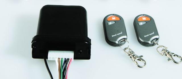

olis tarkotus vaihtaa 95 xantiaan keskuslukituksen ohjausyksikkö, ku vanhan kaukosäädin on niin ruma :)
eli se kaukolukituksen keskusyksikkö lienee toi harmaa boxi tos käsijarrun vieres?
eikä oo myöskään mitään hajuu et minkä väriset johdot tos vanhas boksis menee mihinki, ku pistokkeet on erilaiset
tarkotus olis laittaa tollanen jälkiasennettava steelmate 386M boxi tilalle, onnistuuko?

Onnistuu, joskin helpoiten sinne taustapeilin yläpuolelle, alkuperäisen IR-kaken vastaanottimen tilalle. Siihen tulee 5 johtoa joista yhden merkitys ei minulle koskaan ole selvinnyt. Muut ovat jatkuva sähkö, maa ja kaksi maadoittamalla ohjattavaa auki/kiinni -johtoa. Steelmaten ohjeista löytynee kytkentäohje maadoittavalle ohjaukselle.
