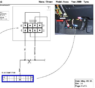

xsara1.8i vm.2000 meinasin kytkeä keskuslukituksen kaukoohjauksen kun tossa ei ole siinä on toi bsi kuinka sen kanssa uskaltaa lähteä kytkemään ettei pauku ajonestot ja muut päälle.ja olisko jollain tietoa nuista johdoista (kuva) mitkä on keskuslukitukselle.

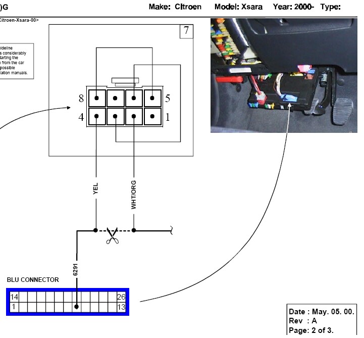

Jos palataan välillä alkuperäiseen kysymykseen :lol: , niin tuolla on kuva 26-napaisen liittimen nastoista:
http://www.aussiefrogs.com/forum/showth ... post787043
eli jonkun muun yleiskaukosäätimellä ohjaus nastoihin, joihin kuskin oven keinu-lukituskytkin kytkeytyy:
Maadoitus nastaan 17 lukitus
Maadoitus nastaan 4 avaus
Noissa kuvissa kuskin ovi on oikealla, kun ajavatkin väärällä puolen tietä
Kannattanee kokeilla mittaamalla maadoittaako oven kytkin nuo nastat noin... koska lopullista viritystä tehtiin uudempaan Xsaraan, jossa ei ollut 26-napaista liitintä, siellä lopussa etsitään nuo samat johdot oven johtonipusta etsi/kokeile menetelmällä?
