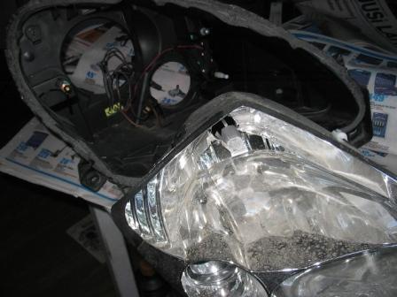

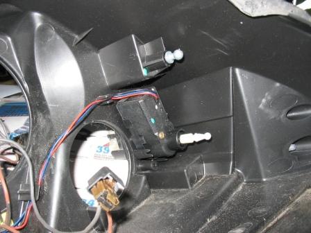

Säätömoottori on tosissaan umpion sisällä, eikä siihen oikein pääse kunnolla käsiksi kuin purkamalla umpion. Oheiset kuvat selventänee?
IMG_2932.jpg [ 26.41 KiB | Katsottu 19438 kertaa ]
IMG_2931.jpg [ 26.65 KiB | Katsottu 19433 kertaa ]
Ja tuo umpion purkaminen onkin melkoinen operaatio, jossa umpio ottaa herkästi siipeensä. Mikäli päädyt purkamaan sen niin multa löytyy kaksi toimivaa säätömoottoria varaosaumpiosta.

Toinen hieman helpompi konsti päästä säätömoottoriin kunnolla käsiksi, on sahata umpio takapuolelta auki säätömoottorin kohdalta. Sahaus vaan pitää tehdä tarkkaan, ettei mitään mene ohessa särki...
