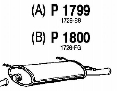

Ainakin Fennosteelin tuoteluettelon mukaan takaänkkärissä on ne takimmaisetkin korvat mukana.

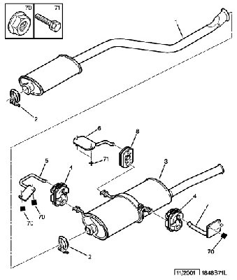

Noinkohan on? Timalleen sama kuva kun on Moponetin luettelossakin. Ne takakorvakkeet on myös todellisuudessa vähän eri paikassa kuin nuissa kuvissa. Servicen / Mopon kuvat selventäköön.

Se on nyt sitten akateemista ja tuleville lukusukupolville tämä ketju. Originaalipöntössä ainakin on oikeanlaiset kannakkeet mukana, eikä hinnanero (65€ >< 106€) jyvitettynä seuraaville 5 vuodelle ole "kovin" paha hinta.
