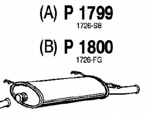

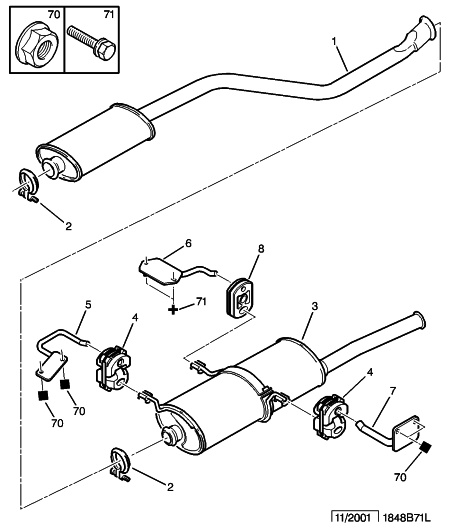

Kirjoittaja:  Savitaipale [ 23.06.2010 07:46 ]
Viestin otsikko:  Re: Hdi Xsaran takaäänenvaimentajan kannatinpanta
Noinkohan on? Timalleen sama kuva kun on Moponetin luettelossakin. Ne takakorvakkeet on myös todellisuudessa vähän eri paikassa kuin nuissa kuvissa. Servicen / Mopon kuvat selventäköön.
