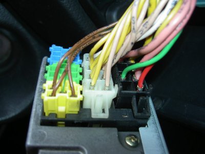

Laittelin tuossa x2 alkuperäisen cd-radio soittimen. Ihmetyttää että kuuluuko se normaaliin toimintaan että joka hemmetin kerta kun radion avaa niin se kysyy koodia? vai saako kyselyn kenties pois päältä?
Sitten toinen kysymys. Rattisäädöistä. Soittimen alaliitin on virtaliitin. seuraava liitin ilmeisesti kaiuttimet,ovatko rattisäädön johdot myöskin siinä toiseksi ylemmässä liittimessä? Ylin liitin on isompi,jossa vain kolme johtoa,mutta ei sovi soittimeen vaikka näyttää olevan samaa kokoluokkaa mutta väärän mallinen. Mikäs ihme tämä ylin liitin mahtaa olla?

Mikähän se kolmas liitin sitten on jonka löysin,valkoinen,isompi kuin kaksi alempaa,kolme piuhaa tulee siihen muttei sovi ylimpään paikkaan.

Käytin soitinta paikaltaan ja täytyy todeta että ylimmäinen liitin ei sovi. Siististi ovat johtonipussa eli alkuperäiset johdot ovat.
Soitin on mallia PU-2294B eli clarion, Mistähän löytäisin selkeästi luettavan kaavion johtojen pinneistä,kun sähkötaidot ovat ns.amatöörimäiset niin selkeää täytyy olla :lol:
Mutta se on tosijuttu että yksi liitin täytyy vaihtaa sopivaan. mistähän senkin metsästäisi.
Rattisäädöt eivät toimi,eli liekö soitin epäsopiva tuohon tai sitten johdot väärin soittimeen nähden

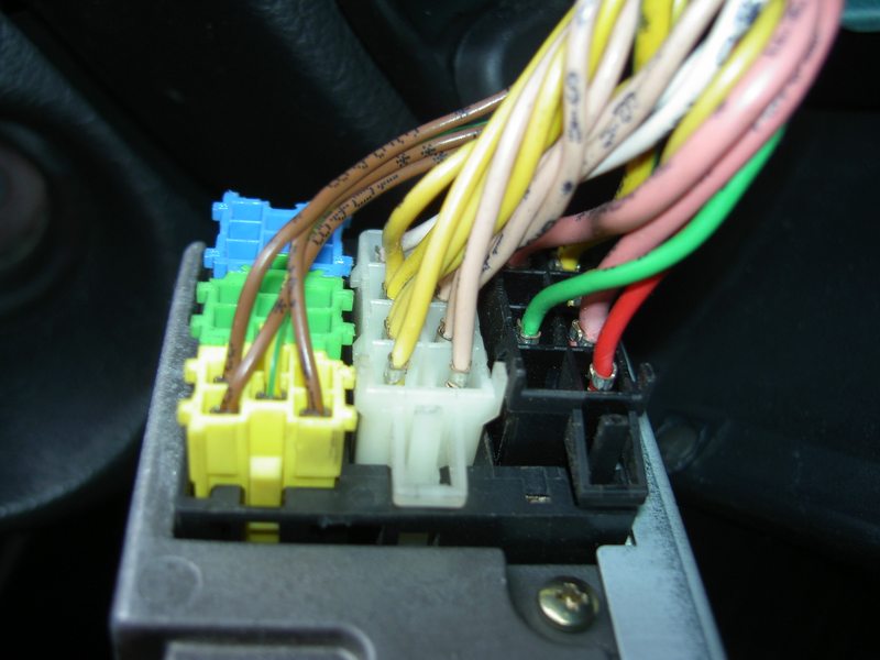

Katselin että noiden piuhojen numerointi on nelinumeroinen, virtapuolella mittasin että sieltä löytyy 2kpl plussaa,maa ja sitten yksi ohuempi johto,ilmeisesti heräte.
Sitten keskimmäinen liitin on ilmeisesti rattiohjaus+kaiuttimet,siihen tarvitsisin joltakulta ystävälliseltä patonkilaiselta vinkkejä ja se miten tuossa kyseisessä soittimessa niiden tulisi olla jotta pelaisi.

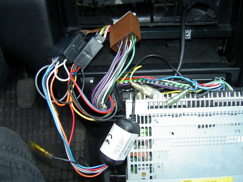

Rattiohjauksen liittimet ovat vaihtuneet tuossa -99/-00 -välillä. 99-vuosimallissa rattiohjaus tulee samankokoiseen ISO-liittimeen kuin virransyöttö ja kaiutinlähdöt, 2000-vuosimallissa mini-ISO -liittimeen.
Liitteenä on kuvat johdotuksista. Mitenkään tarkemmin en niitä tutkinut.
Tiedoston kommentti: Xantia -99, Liitin- ja adapterihässäkkä, sekä Sonyn radio.
xantia -99 sony.jpg [ 97.1 KiB | Katsottu 13989 kertaa ]
Tiedoston kommentti: Xantia -00, PU-2294B-radion liittimet.
xantia -00 pu-2294b.jpg [ 55.31 KiB | Katsottu 13985 kertaa ]

Mikäs se alkuperäinen jenkkakone muuten on?
JTJ kirjoitti:
Tuohon aiempaan linkkiini viitaten, kauko-ohjauksen miniliitin näyttäisi olevan kuvan Clarionissa C1-blokissa. Linkin Blaupunktissa kauko ohjain on kytketty C2:een. Muuten tuo pinnijärjestys voisi pitää paikkansa.
Eri valmistajilla kauko-ohjaus on toteutettu eri tavoin, jolloin ratin ja radion väliin tarvitaan se sovitinpalikka
# C2 - remote control
o Pin 7 - RxD
o Pin 8 - TxD
o Pin 9 - Chassis ground
o Pin 10 - +12v switched - maximum 150mA
o Pin 11 - Remote control in
o Pin 12 - Remote control ground
