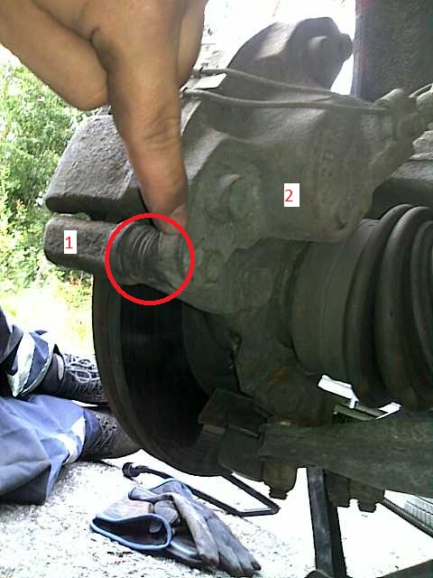

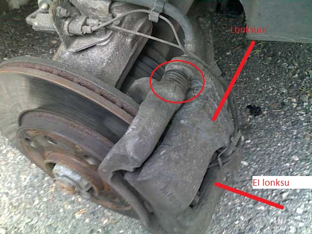

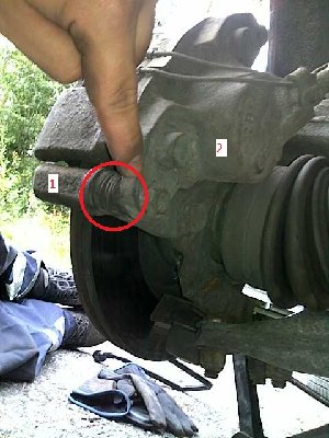

Huomasin oikeaa eturatasta voimakkaasti heiluttaessa (poikkisuunnassa autoon nähden) että se siellä jossain on väljys (no shit sherlock). Nostin kulman ilmaan ja renkaan irti, ja aloin käsin heiluttelee kaikkea mikä siinä näky, ja paikallistin heilumisen siihen osaan, mihin jarrunesteputki (mikälie) tulee kiinni. Kuvassa sormi siis osoittaa osaa, joka heiluu (noin puoli milliä-milli, riittävästi kolahtaakseen). Ko. osa on kahdella pultilla kiinni,. Nämä kumpikin on väljiä, kuuluukin ilmeisesti olla ainaki vähä notta jarrupalat liikkuu, muttakun tämä kolistaa.. Huomenna korjaamolle toivottavasti.. En itse uskaltanu alkaa ruuvailee ja kahtoo mitä tapahtuu. Jarrupalat on siis kiinni siinä lonksuvassa/liikkuvassa osassa..
Kuvissa siis ympyröitynä kohdat, joista palikat liikkuu, (en tiedä nyt osille hienoja virallisia nimiä, valistakaa mua?). Minusta tuntuu niinkun sen kuuluisikin liikkua, mut eikai silti kolista?
Tiedoston kommentti: Alaosassa on myös "liikkuva" juttu, palikka nro 1 on kiinteä/tukeva ja palikka nro 2 on se mikä heiluu ympyröidystä kohdasta.
24082010060.jpg [ 84.85 KiB | Katsottu 9198 kertaa ]
Tiedoston kommentti: kuvassa "lonksuu" on se mikä liikkuu, ympyröidystä kohdasta.
24082010054.jpg [ 98.82 KiB | Katsottu 9195 kertaa ]

Osat ovat kiinni jarrusatulassa ja niiden sinänsä kuuluukin liikkua, tosin ilman suurempia välyksiä, koska muuten jarrut ei toimi. Jos tunsit rengasta rynkyttäessä selvän välyksen, se ei ole noissa osissa. Otteella klo 9 ja klo 3 tuntuva välys on joko raidetangon päässä tai tukivarren puslissa. Klo 6 ja 12 alapallossa. Jos välys tuntuu molemmissa, niin myös pyörän laakeri on mahdollinen. Jarrusatula voi kyllä siis olla kolinan aiheuttaja, mutta ei välyksen. Satulan malli on näköjään sama kuin Xantiassa. Niistä on poistettu kitinän vaimennusjousia laahaamisen vuoksi. Tästä on ollut seurauksena jarrupalojen aiheuttamaa kolinaa.

Jop. Samaa itekin mietiskelin että voiko se tulla tuosta koska rengasta heiluttaeesa se tulee.. lähinnä (ratas maassa) klo 12 otin kiinni ja heilutin. (Ei oo kunnon pukkeja tms nii ei uskalla ilmassa kovin rynkyttää kun tippuu pian tunkilta..) Joka tapauksessa, menin autoon sisään istumaa ja kaveri tuli nytkyttää tuota osaa, ja simsalabim, hyvin tuttu kolina kuului sisään asti. Nyt siis aletaan tutkimaa että miks..
editti: alapallonivel juuri vaihdettu, katsastus pomppasi siitä, ja luulinkin silloin et kolina olisi ollut siinä muttakun ei.. uusi osa meni läpi heittämällä.
Tai voiko se olla siten että rengasta heiluttaessa siellä on vielä kokonaan joku ihan eri välys kuin tämä mistä pistin kuvia?
-96 ZX 1.9TD Avantage 5hlö pa
