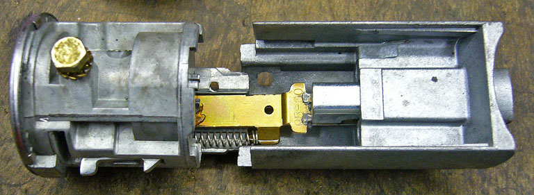

Nythän kävi niin että havaitsin juuri eilen ettei tuossa ZX:ssä enää mene rattilukko päälle laisinkaan :-o
Minähän tuossa starttiongelmia selvitellessä irroitin virtalukon ja putsailin sen.
Mikähän nyt on jäänyt väärään asentoon, kun ei se rattilukko toimi?
Olisiko se pitänyt koota jotenkin tietyllä tavalla että olisi sekin alkanut toimimaan?!

Jousi jäi pois tai hyppäsi paikaltaan,kertaus tekee mestarin.. :)

Tuollainen Valeokos siinä on? Jousi jäänyt huonosti tai pois... tai rasva jäänyt laittamatta. Kuvassa on ilman pohjaa...
valeo.jpg [ 92.23 KiB | Katsottu 2911 kertaa ]

Tuommoinenhan se. Kyllä siellä jousi OLI, mutta pitänee tarkistaa onko enää.... :-)
