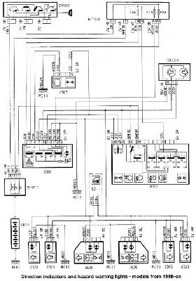

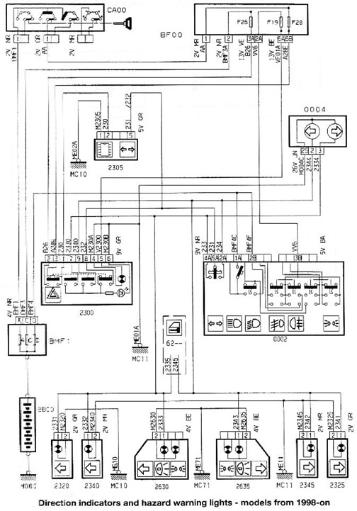

Ilmeisesti 98-, eikä 94-? Liitteenä kytkis siihen.
Tiedoston kommentti: Xantian vilkkukytkis
xantia_vilkut.jpg [ 105.65 KiB | Katsottu 20048 kertaa ]

Haynesin kuvaa tihrustamalla tulin tulokseen, että vikaa voisi kannattaa etsiä hätävilkun katkaisijasta.

jaahas, sieltä se sama kuva tulikin :)

Ulkomuistista väittäisin, että ovat erimalliset ainakin I:ssä ja II:ssa. Vähän huonosti skannattu Haynes meikäläisellä, eikä paperiversio ole justiinsa tässä käsillä, mutta tuossa kuvassa lukee kuitenkin hätävilkun katkaisijalla 9V GR. I:n kytkiksessä sattuu olemaan sillä kohtaa huonompi skannaus, mutta väittäisin siinä lukevan 8V NR. Kytkiksestä vilkuiltuna näyttäisi se LED tulleen "uutuutena" II:een.

Tuskinpa se liitin sitten sopii, mutta helppohan tuo on tarkistaa kun sellainen vanhanmallinen katkaisija löytyy Temen varaosaxantusta...
edit: nyt vasta hoksasin missä se vilkkukatkaisija tuossa kuvassa on, sehän on tossa 0002-laatikossa, jonka luulin esittävän mittariston valoja. Etsin vaan numeroa 2310 jonka piti olla vilkkukatkaisija. Missäs tuo möykky 2305 sijaitsee eli vissiinkin vilkkurele tai vastaava on kyseessä?
Kuvien mukaan on erilainen I- ja II-mallissa, mutta piuhat mene samoihin paikkoihin. Vissiinkin rele korvataan 98 eteenpäin jollain mikropiirivirityksellä?

Jos kerran hätävilkut toimii niin vika on pakko olla viiksessä tai sinne menevässä johdotuksessa. Koska ainakin tuon kuvan mukaisessa johdotuksessa vilkkuviiksi on ihan puhtaasti hätävilkkujen rinnalla. Voit testata kytkemällä viiksen johdot 231 ja 233/234 oikkariin ja jos sitten toimii niin viiksivika. Saman voi tehdä myös hätävilkkujen johdoista 232 ja 2330/2340.
Mutta tuo kytkentäkuva ei ole oikea, siinä ei ole mitään kytkentöjä ovienaukaisuvilkutukselle. Mutta onko se yleensäkään orkkistoiminto? Eli onko sulla siinä hälytin sen oman kauko-ohjaimen kanssa ohjattuna?

Kuvan kytkiksestä katsottuna voi vähän hintsusti tulla sähköä vilkkuviikselle, jos hätävilkkujen kytkimen nappaa irti. Kun näyttäisi menevän F28 -> 2300:9V GR:3 -> N/C-kosketin -> 2300:9V GR:1 -> 2305:5V GR:2 ja sieltä edelleen 2305:5V GR:5 -> 0002:9V NR:5A/2300:9V GR:8, kun hätävilkkukytkin on lepotilassa. Toivottavasti meni nopealla silmäyksellä oikein. Eli eivät ole rinnakkain vaan aivan normaaliin citikan tapaan.

Kyllähän tuon kuvan mukaan se suuntavilkkujen sähkö tulee sen hätävilkkukatkaisijan kautta. Näin minäkin sen ainakin tulkitsen.
Olettaisin että tuo oven kuva alhaalla keskellä itse vilkkujen yläpuolella on se kaukolukon vilkautus. Ihan orkkis kaukolukko on ilman hälyjä.

Niin joo sähköt tulee hätävilkkukätkaisijan kautta releelle eli sitä ei voi ottaa pois mutta oikkaria voi kokeilla noiden väliin. Varsinaisesti viiksi on hätävilkkukatkaisijan rinnalla. Mutta kun tarkistaa että hätävilkkukatkaisijalta tarkistaa 230 johdosta että sähkö lähtee molemmissa asennoissa, niin sitten saa varmalla todettua onko vika viiksessä vai ei. Eihän nuo nyt näin vaikeita ole, kuva toiseen käteen, yleismittari toiseen käteen ja autoon mittaamaan ja oikkareita tekemään.
Viiksen kääntely hätärit päällä ei vaikuta mihinkään.
Joo toi oven kuva on pakko olla se vilkkujen vilkauttaja ovia lukittaessa... Eli ei vaikut vilkkujen toimintaan, on rinnalla.

Ja tuleeko häppä viikselle keskiliittimeen 231. Se haarautuu jossain hätävilkulle 232:een. Viiksen kokeilu yhdistämällä sen 231, 233:een ja/tai 234:ään. Siis tulevaa vilkkuvaa plussaa vilkulta lähteviin. Vilkkurele alkaa toimia, kun se saa maita/miinusta vilkkupolttimoiden kautta.
