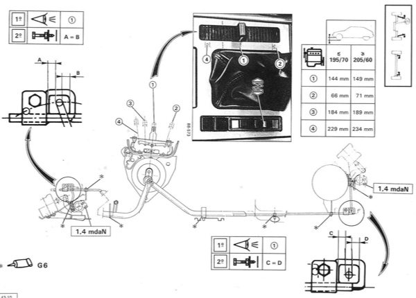

XM on sitten saatu alas trailerilta.Jonkinlainen ajoramppikin on käytössä, pääsee alle ainakin puoleenväliin, tietenkin aina tarvii kääntää kun haluaa raplata auton toista päätä!!!Ja ulkona,tottakai !!
Parin vuoden seisottaminen ,tallissa tosin, on näköjään tehnyt tehtävänsä.Tein normaalin LHM vaihdon/filtterin puhdistuksen,toiveena oli että alkaisi toimia näillä eväillä,mutta,mutta,,
Sattuisiko kenelläkään olemaan kuvallista tai sanallista apua korkeudensäätö ongelmaan.
Konsolissa oleva säädin liikkuu vain noin 2-3 cm .Vaikuttaa siltä että korin läpivienti on jäsähtänyt?Millainen tuo akseli/läpivienti/rakenne oikein on?
Alapuolelta tutkiessani varsinaiset vivut tuntuivat kyllä liikkuvan, ja venttiileissäkin oli havaittavissa liikkuvuutta.
Plussaa on ainakin että ruostetta ei ole ihan tavattomasti.Kolme lähes priimaa ovea,kuskin ovessa vähän ruosteta.Kuskin puolen etupyörän takana paikattavaa.

Korkeussäädön nuppikin voi takerrella jos sen rypyliäisen peitelevyn ja keskikonsolin kansilevyn urien väliin pääsee jotain tauhkaa. Peitelevy voi myös osittain pudota pois uristaan jolloin se myös jumettaa.
Koeta irrottaa se keskikonsolin peitekansi, ja kokeile liikkuuko sitten. Korkeussäätönupin liukuvan peitelevyn takaisin asennuksessa kannattaa olla tarkkana, että menee oikein paikalleen eikä jää takertelemaan.

Purettu on.Jotain vakavampaa tuntuu olevan,läpivientiä/akselia epäilen.Alapuolella on niin ahdasta että ei pääse näkemään rakennetta.Siellä on suopeltiä ja pakoputkea jne. edessä. Läpivienniltä lähtevät vivustot vaikuttavat ruosteisilta mutta liikkuvilta?Tarviikohan ottaa rälläkkä avuksi...?

Kuvaa ei nyt löytyny, mutta äkkiä nuo esille kaivat omastasikin...
Vivustot saa esille, läpivientiä ajatellen, kun ottaa apukuskin puolelta keskikonsolin verhoilun irti. Se ei ole kiinni kuin yhdellä M6-mutterilla verhoilun takapäästä ja parilla ruuvilla edessä ilmasuulakkeen yhteydessä. Tuon irroituksen jälkeen näkeekin jo sen että olisiko vaikka jotain tipahtanut vivuston väliin, siellä kun on "yllättäen" yksi ratasvälitys jolla saadaan etu- ja takapään vivut liikkumaan erisuuntiin...
Tulipa sitten sellainenkin mieleen että nostathan vipua siirtäessä vivun nuppia ylöspäin, ei olisi ensimmäinen "viallinen" jota lähdetään korjaamaan kun ei tiedetä tuon nupin nostotarpeesta siirron yhteydessä..?

Homma etenee.Läpiviennin akselissa ei ollut mitään vikaa.Mahtaako olla niin että ne kaksi vipua, jotka lähtevät kumpaankin päähän säädöille, olisi jumittuneet keskenään?
Nokka nousi jo perän kannssa tasoihin/ylös kun sain säätöjä herkisteltyä.Perskeles kun saisi vielä tuon korkeuden säädön ihan oikeasti pelittämään !!

Taakse menevä säätövipu on akselilla jumissa? En ole vielä irroittanut vipuja akselilta.Odottelen jos vaikka ruiskuttamani mömmöt irroittaisi paketin aamuksi!!
Olen antanut itseni ymmärtää että molemmat säätövivut ovat samalla akselilla kiinni ja säätö tapahtuu ikäänkuin heilurina. Kun takavipua työnnetään taaksepäin , etuvipua vedetään taaksepäin?
Joka tapauksessa XM nousee ja nähtäväksi jää vieläkö se nousee hyvin levätyn yönkin jälkeen?

vipua kuvina:
XMkorkeusvipuP.jpeg [ 72.88 KiB | Katsottu 14711 kertaa ]

Korkeuden säädössä löytyy taas kaikki tasot.
Koko vivuston läpivienti täytyi purkaa ja oli pakko lämmittää punaiseksi ennenkuin ruosteet hellitti!
Vaikka tasot löytyvät ,jositus on kivikova.Siispä uusia palloja vaihtamaan.
