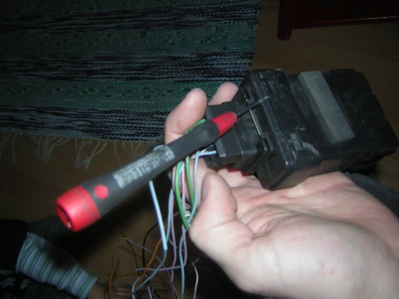

Tästähän se perinteisesti alkaa. Purkki käsiin, piuhojen kanssa. Pieni mies on jo opetettu mukaan näihin leikkeihin...
Tällainen se sitten lähemmin kuvailtuna on.
Tuolta raottamalla se avautuu, molemminpuolin purkkia on vastaavat kynnet joita raottaa pitää...
Jonka jälkeen sitten voikin vetää kuoren pois. Liittimen sisältävä kansiosa jää kiinteästi tuohon piirilevyyn kiinni. Ihan perus"maitokauppakomponentteja" nuo näyttävät olevan. Lähinnä keskittäisin tarmon noihin "sinisiin ja valkoisiin kuutioihin", ne ovat niitä mitkä väsyvät, pieniä kondensaattoreita ovat ja määrittelevät pulssintunnistukseen liittyviä asioita. Jos se kerran kuitenkin isommissa nopeuksissa antaa oikeanlaisia pulssitietoja, niin voisi olettaa että nuo mikropiirit kyllä ehjiä ovat, vaan jos ne "väsymään" alkaa niin niiden ylärajataajuus olisi se mikä ensin alkaisi heikentymään...
Sama alta kuvailtuna. Tässäkin on kyllä hieman sanomista liittimen juotoksissa, sekä yhden kondensaattorin juotoksissa. Ne kyllä kannattaa tässäkin purnukassa läpi käydä, sekä uudelleenlakata ennen uutta käyttöönottoa... Voihan tietysti kylmäjuotoskin aiheuttaa tuota jännää käytöstä, mikäpä sen estäisi..?
Jos tuonne Joutsaan tulossa olit, niin voin tuon ainakin testattavaksi mukaan ottaa. Ihmetellään vaikka siellä sitten näitä. Jotain pientä askartelutarvikettakin vois raahata mukaan, jos vaikka yrittäis kurkistaa sinne siulla olevan purkin sisällekin..?

Siniset ja valkoiset konkat ovat polkoja, tai vastaavia. ei ongelmia. Sen sijaan lyytti, tuo musta lieriö valkein tekstein, saattaa olla kuivahtanut. Silloin sen kapasitanssi on tanssahdellut pois. Ja kylmä- ja väsyneet juotokset ovat hyviä syitä käydä juotokset uudelleen läpi. Väsyneitä juotoksia on esiintynyt mm. BX- Xantian keskuslukkoboxissa. Niiden releiden juotoksissa.
 Viestin otsikko: Re: XM, "ABS out of use"
ViestiLähetetty: 16.02.2009 15:54
Nuo lyytit on vain häiriöitä suojaamassa sähkönsyötössä, eivät aiheuta signaalitielle ongelmaa. Polkot sitä vastoin ovat pelkästään signaalia käsittelemässä, ja osaavat vanhentua nekin... Hyvään 15 vuoden ikään päästyään, oltuaan vaihtelevissa olosuhteissa, ei ole ollenkaan ennenkuulumatonta että niistäkin "aika jättää"...
Varsinkin kun ko. purkki sijaitsee lämpöputken kyljessä, siinä on runsaita lämmönvaihteluita aina kun kulkupeli käynnistellään...
Polyesterikonkkia, polkoja siis, on tullut varsin paljon vaihdeltua signaalitielle, musavermeisiin... Ja vain siksi että niihin on tullut ajan tuomaa arvojen ryömintää.
