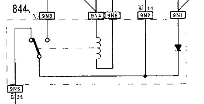

JKiiski antoi linkin,siitä oli se hyöty että nyt on vastukset mitattu ABSn liittimelle asti.Annettujen arvojen sisällä ovat. Tosin mittausnastat ovat toisessa järjestyksessä kuin kyseisessä ohjeessa.
Onneksi puuhastelin sen "piip" mittauksen kanssa viikonloppuna, joten kaavio löytyi kirjattuna ruutupaperille!
Taitaa tämä nollasarjalainen olla eillainen kuin tuo ohjeen 1 sarja?

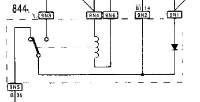

Tätä relettä epäilen syylliseksi?Napsuu kolme kertaa virtaa kytkettäessä (avaimesta).Kuuluuko se toimenkuvaan? Voisiko joku tarkistaa asian.
 Viestin otsikko: Re: XM Y3 -90 ja ABS kysymyksiä
ViestiLähetetty: 01.11.2010 14:23
hans kirjoitti:
Etaista löytyneessä kytkiksessä "844. Relais principal d'ABS." on 9-napainen liitin, minkä väri on Noir, eli voisi täsmätä tuohon vasempaan liittimieen, jos väri on oikein? Kuitenkaan tuollaista oikeanpuoleista liitintä ei siinä ole. No, jos sattuu tuo olemaan, niin tuossa on sisäinen skema, minkä avulla voit mitata.
Niistä JKiiskin ohjeen liitinnumeroista... siinä ohjeessahan mainitaan Tevesin ja Bendixin eroista (kaksi yksikköä eli ECU ja venttiilit vs. integroitu), mahdollisesti sen myötä eri liitinnumerotkin sitten - ohjeessa Tevesin numerot ja siulla Bendixin ECU?
xm_abs-rele.jpg [ 45.91 KiB | Katsottu 10969 kertaa ]

Releen liittimen väri on vihreä.Siinä on vain viisi napaa käytössä.
Tekstinä on Bendix F ja liittimien välissä numerot 22451, voivat olla valunumeroita?
Keskusyksikkö on Bendix.
Käsittääkseni JKiiskin ohjeessa sivulla 11 puhutaan "ECU ABS Bendix version"ista. Ja omasssani pyörien tunnistimet ovat eri järjestyksessä.

No eipä osunut se arvaus sitten kohdilleen. Ei verttejä oikein löydy tuosta kytkiksestä ja tuon mainitun releen noirissa liittimessä olisi kuusi napaa käytössä, joten se siitä. Kytkiksen alla lukeekin kyllä "Systeme ABS Teves". Bendixin kytkentä ilmeisesti eroaa siis siltäkin osin. Meikäläisellä on vähän huonosti noita XM:n kytkiksiä, mutta ehkä joltakulta löytyisi?
ViestiLähetetty: 01.11.2010 20:38
Ja puolalaisiltahan löytyikin lisää kaavioita. Pätevätkö anturiliittimille numerot ECU:lla 35/18, 32/15, 34/17 ja 33/16? Johtimien värit vertiä ja maroonia?
Vertin värisellä releellä olevaa liitintä ei kyllä tästäkään kaaviosta löydy, mutta ei mitään relettäkään. Minkäs värisiä johtoja noihin releen liittimiin tulee?
