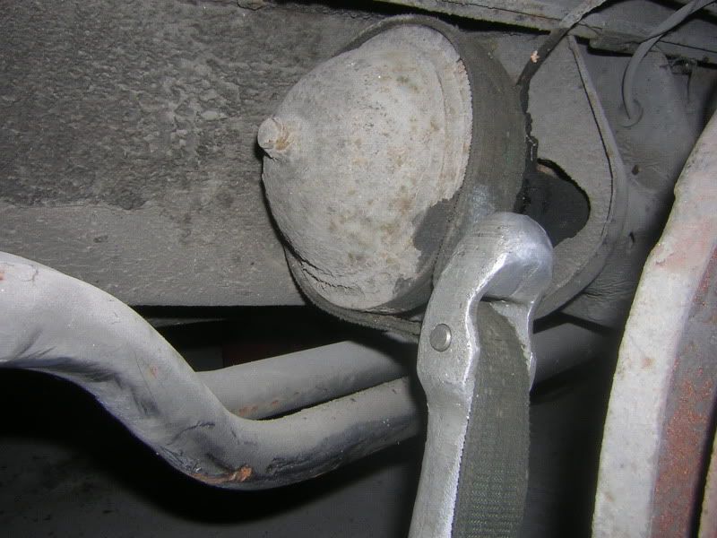

Tuommosella tuli irroteltua, kun oli "vähän ahdasta". Ei meinannu edes tuo hihna mahtua pallon ja takarungon väliin...
Näillä sit mennään yleensä, kun tilaa on enempi tyrkyllä... Ei o jääny pallot irtoamatta näitä jälkimmäisiä käyttäen, itse asennettuja irroitellessa yleensä lähtee kun kahvoista puristaa, sen verran on painoa noissa että omalla painollaan kääntää auki...
