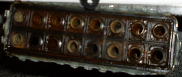

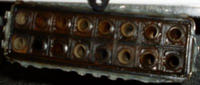

Neljä tuntia askartelua ja kenno on irti. Kennossa on kahdeksan putkea, kahdessa kiersi neste läpi. Viiden kilon ilmanpaine ei mene toisten putkien läpi, ne ovat täysin tukossa. Jäähdytysneste oli ilmeisesti alkuperäinen vuodelta 1999. Huoltokirjaan oli merkitty kaikki huollot tehdyksi ja kuitattu oikein leimojen kanssa. Uudella kennolla tästä tulee taas lämmin talviauto.

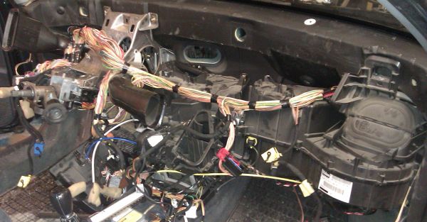

Lämmityslaiteen koppa katkeaa keskeltä, kylmäkoneen kennoa ei tarvitse purkaa eikä irroittaa.

Kennon putkien sisällä on spiraali jostakin metallista. Tätä tarvitaan varmaankin putken tukena kun se taivutetaan. Epäpuhtaudet alkavat kerääntyä sinne putkien mutkaan. Jäähdytinnesteen vaihtaminen ajoissa on tärkeää. Tuskinpa mikään liuotin avaa umpeen ruostunutta kennoa. Kennon vaihtoon menee noin kymmenen tuntia ja isojen kojelautaosien asennuksessa apumiehestä on paljon hyötyä.

Ennemminkin se spiraali hidastaa nesteen virtausta ja parantaa lämmön luovutusta.

I-koppaisessa kennon vaihto vaatii koko kojelaudan purkamisen. Mutta onko siis sama myös II-koppaisessa?

Kojelauta pitää purkaa kokonaan. Alla oleva muovikotelo katkeaa keskeltä ja ilmastointikennoon ei tarvitse koskea. Liitos jäi sitä yhtä milliä vaille, varmistettu nippusiteellä ja toiminut hyvin. Pikaliittimessä on välykset sadasosia, joten kannattaa mitata tai kokeilla ensin. Testaa liittimen sopivuus kun kenno on paikallaan mutta kojelauta asentamatta. Silloin on helpompi lähteä valittamaan laadusta jos liitos ei sovi.
