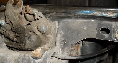

cfemma.jpg [ 75.58 KiB | Katsottu 20137 kertaa ]

Saako tuota 2-koppaisen maskia mitenkään järkevästi ulkokauta irti? Siitä pääsis jo vähän paremmin käsiksi...
Siinähän on sitten vielä muovi peittämässä lukkojen yhdysvipua mutta jos maskin saisi pois niin uosta muovista pääsisi varmaan läpi...

olis olis, kyllä sitä on käytetty ja samalta foorumilta on löytynyt paremmatkin kuvat. Äsken kävin vähän kokeilemassa, otin siitä yhdestä ainoasta ulokkeesta joka on näkyvillä kiinni mutta siitä ei hievahdakaan.
Mitenköhän tuon maskin saisi helpoiten pois ilman kosmeettisia vaurioita? Saahan sen siihen takaisin vaikka liimalla :D
edit:
Tuosta vasemmalla olevasta eteenpäin osoittavasta nipukasta yritin vetää lampun suuntaan, mutta ei liiku. Pitää Temen luona katsoa näyttääkö 1-koppaisen lukko samalta ja kokeilla mistä se helpoiten aukeaisi.

edit:
Tuota. Se vasemmalla oleva nipukka on jousen kiinnike, joka ei varmasti liiku mihinkään. Kokeile mielummin sen jousen toisesta päästä oikealle. Siis siitä kohtaa, jossa tuo alareunan metallitanko liittyy vivustoon.

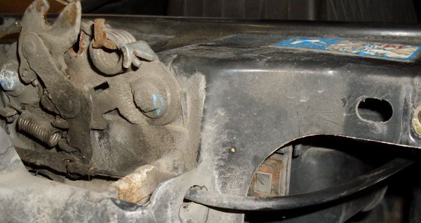

Tässä kuva vasemman lampun vierestä.
lukko.jpg [ 37.51 KiB | Katsottu 20135 kertaa ]

Ykköskoppaisen konetilaan tunkeutuneena kokemuksia:
1. Hyvä lamppu! johtojen nokassa oleva pikkulamppu ujutetaan maskin rei'istä sisään
2. Vipujen liike on kuskinpuolelle päin (sieltä se vaijerikin tulee eli veto suuntautuu sinnepäin)
3. kuskin puoleisesta aukeaa molemmat (tätä tietoa ei ollut avatessa, joten joutui avaamaan molemmat)
4. puukiiloilla pinkoamalla lisää tilaa, sekä lisäksi ykköskoppaisen maskin sai irti ja lamppjen alusmuovin ruuvattua irti pitkillä torxeilla (muovi taipui lämpimänä riittävästi)
5. ruuvarinkärjellä siitä osasta johon vaijeri päättyy ( joka edellisissä kuvissakin näkyy, kuten joku totesi, sen jousen oikeassa (kuskinp.) päässä), vääntöä sinne kuskin suuntaan, eli vaijerin vetosuuntaan
5.5 samalla toinen (tai toinen käsi) helpottaa avautumista painamalla (ja vapauttamalla) konepeitto alaspäin, niin ei tarvitse taistella jousivoimaa (ja puukiilojen pingotusta) vastaan
Mutta vanhassa maskissa voi helpottaa näkymiä hyvinkin paljon, saipa koko maskin osin irtikin kun taltalla napsautti kiinitysnastat irti... sokkona, ilman mallia, ei saanut ensin kuin tuon jousen rimputeltua irti.
ykköskoppanen happanee tuosta kahden vaijerin liitoksesta, joka on juuri akun vieressä :roll:
