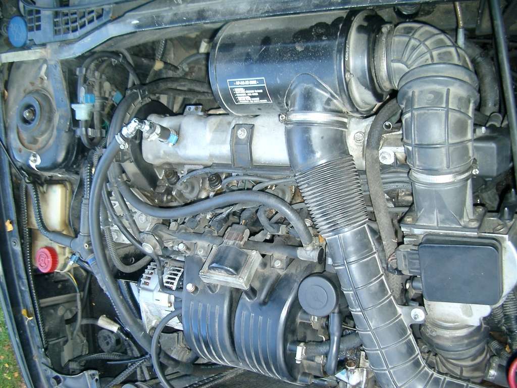

Kertokaa kokeneemmat minnepäin olisi tarkoitus liittää näitä imusarjalta ja ilmeisesti jostain bensahöyryjä keräävältä venttiililtä; kummassakin autossa just päinvastoin... eikä Haynesin kuvista saa selvää :twisted: :twisted:...vai oisko asiallista liittää kortonkit kaikkiin..? Päästöt on siis nykysellään ongelma (käy rikkaalla, lamda ok)...Niin, siis kylmänä kaikki ok lämmetessä alkaa seos vaeltaa.

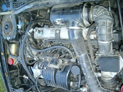

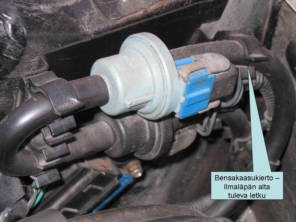

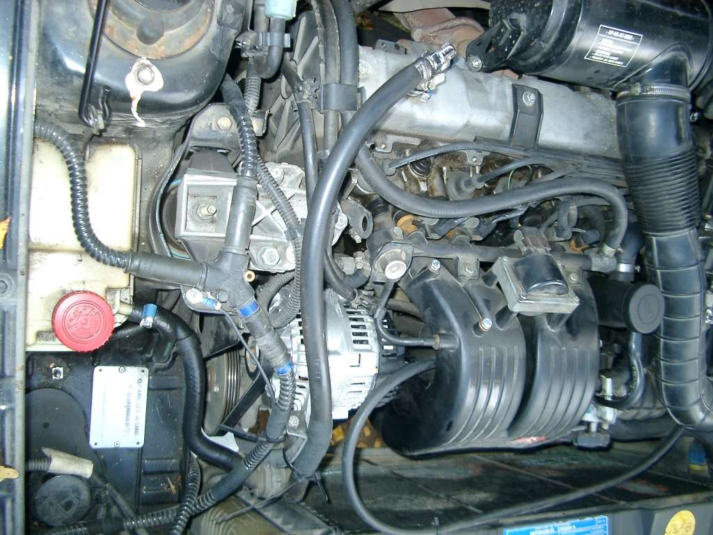

Mikähan volcane malli kyseessä (1.9i vai 2.0) ? Voin auttaa ainakin 1.9i koneen kanssa.
Tiedoston kommentti: Magneettiventiili sininen ...
Imgp1208.jpg [ 108.27 KiB | Katsottu 4129 kertaa ]
Tiedoston kommentti: Volcane 1.9i kone
Imgp1205.jpg [ 117.36 KiB | Katsottu 4125 kertaa ]

Volcane 1.9:stä on kyse!!! Kiitos kuvista. "Kaasuläpän" alle tulevissa letkuissa on juuri ongelma; just kuva väärästä kulmasta... Ilmamassa mittari, tulpat ja kaikki muut sytkä osat on vaihdettu. Vinkuu edelleen ja seosmittari sekaisin!!! Venavika? Sekoilee sykleissä... Vai suutinko kenties???

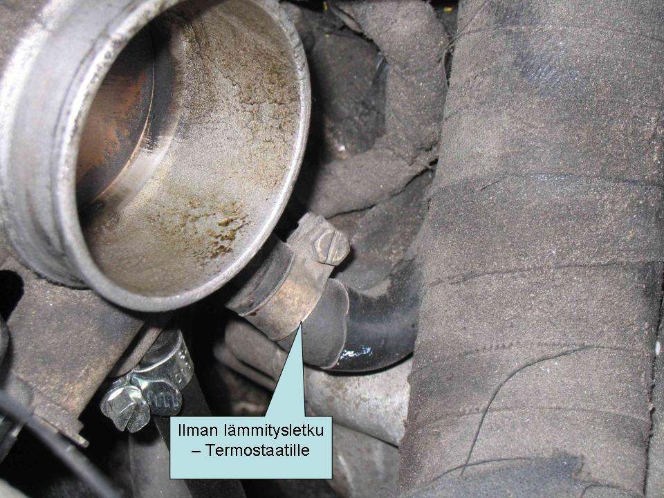

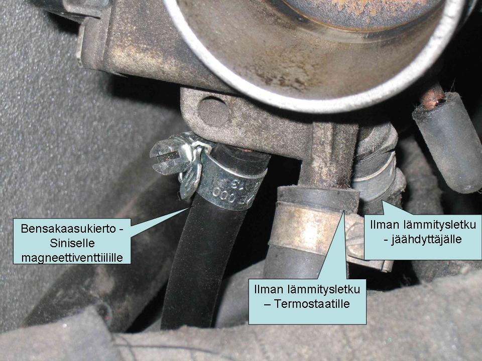

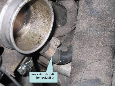

Tässä vähän kuvia noista letkuista. Sorry, että meni näin kauna vastata. On ollut vähän muita hommia ja jäänyt patongin luku vähemmälle.
Slide3.JPG [ 118.57 KiB | Katsottu 4109 kertaa ]
Slide2.JPG [ 99.93 KiB | Katsottu 4109 kertaa ]
Slide1.JPG [ 109.73 KiB | Katsottu 4113 kertaa ]
 Viestin otsikko: Re: Volcanen alipaineletkut hukassa!
ViestiLähetetty: 09.04.2009 13:34
Viestit: 85
Tässä vielä loput kolem kuvaa lämmitysletkuista.

Ai se neljäs putken pää kaasuläpän alla on tulpattu kumitulpalla, ei siis käytössä.
