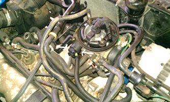

Punaisena ympyröity, tästä menee alipaineletku imusarjan alkuun, ruiskun alle.
- sininen ympyrä, olisko se ilmanläpötilan tunnistin, tästä menee letku ruiskuun.
- vihreä on ilmeisesti kaasulapän tunnistin.
- keltainen ympyrä ?
- veden läpötunnistin on todennäköisesti takana rintapeltiä vasten, missä on muutkin veden anturit.
Asiantuntijat, kommentteja ?

Sitruuna 55 kirjoitti:
Punaisena ympyröity
MAP-anturi on tuossa kohdassa ja täsmäisi letkuunkin.
Ei kyllä yhtään näe tuosta kuvasta. Oli näköjään miun aiemmassa viestissä kirjoitusvirhe, mutta ehkä siitä virheellisenäkin tunnisti, että harmaa liitin pitäisi olla. Ja kaksinapainen tosiaan. Etsimällä ja päättelemällä löytyy kyllä.
Mahdollisesti kyllä... pitäisi huomata ihan helposti, missä on potikka kaasuläpän akselilla.
Niin. Siinä on keltainen ympyrä, mutta mitä siinä on? Ei kyllä yhtään näe. Varsinaisesti kaasuläppäkotelossa itsessään ei taida mitään olla ihan tuolla suunnalla, mutta ruiskutussuuttimen liitin saattoi jossain tuolla olla - mitähän kaikkea muuta?
Kuten sanoin, katso sieltä termostaattikotelon suunnalta. Voisi olla termostaattikotelon rintapellin puoleisessa reunassa, vihreä liitin.
Etsi käsiisi BX servicemeddelande No.16/90 (ref. BX-0-51, dat. 90.05.29): BX 16 RI- TRI, BX 16 RI KOMBI / Ny motor, avgasrening (US 83). Siitä löytyy tietoa tuohon kyllä.

sininen rinkula on tankin huuruventtiili

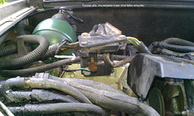

Siis tuossa on MAP anturi, mutta missä on:
"tyhjäkäynti mötikkä on pystyssä ja näyttää 30mm paksulta metallilieriötä jonka päässä on pistoke ja aläpää menee peltitelineen läpi mustaan muovi mötikkään josta lähtee kaks letkua 20mm."
Tätä en löydä ?

ota kunnon kuva riittävän isona siitä konehuoneesta niin on helpompi kertoa.
sen pitäisi olla sen " kaasuttimen " apukuskin puolella hieman ylempänä kuin se kaasuläppäpotikka

Tämä sivu ei anna laittaa isompia kuvia, mutta tässä valkoisella nuolella osoitettuna, onko oikea ?
IMAG0207.jpg [ 118.65 KiB | Katsottu 14455 kertaa ]
ON

Eli tämä vimpstaakeli säätää tyhjäkäyntiä, ilmankos se on ollut pielessä
ja pistokkeen irrottaminen ei vaukuta mitenkään.

eli sulla on tuo toinen variaatio . kyllä se on tuo mötikkä , kahdella ruuvilla kiinni. putsaa iahn aluksi se ja myös se kanava minne se kara menee. kato kunka se karan kärki on kulunut. onko kovinkin toispuoleisesti. mutta ensin siivous. jos on paineilmaa käytössä ,niin liuotinta ja ilmaa . tarvittaessa mötikän vaihto.
 Viestin otsikko: Re: Millesime bx tyhjäkäynti ?
ViestiLähetetty: 13.07.2012 18:19
Viestit: 4693
kyljessä lukee varmaan Marelli ja joitakin numeroita. malli mukaan uutta hankittaessa. muuten on kourassa variaatio, joka näyttää samalta ,mutta ei käy kiinnitykseltään. ja kun starttaat ekaa kertaa vaihdon jälkeen : ÄLÄ PAINA kaasua. ja käytä sitä konetta pitkään 5-10 minuuttia ,niin se hakee oikean tyhjäkäynnin.
