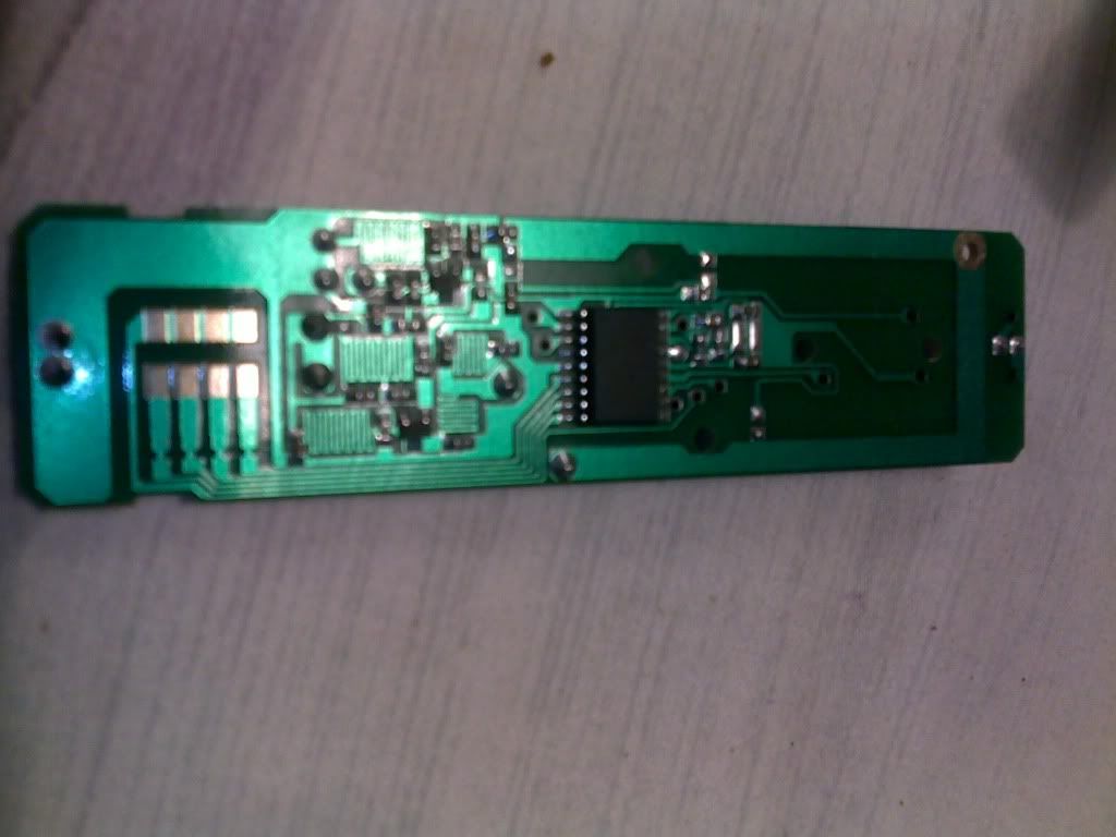

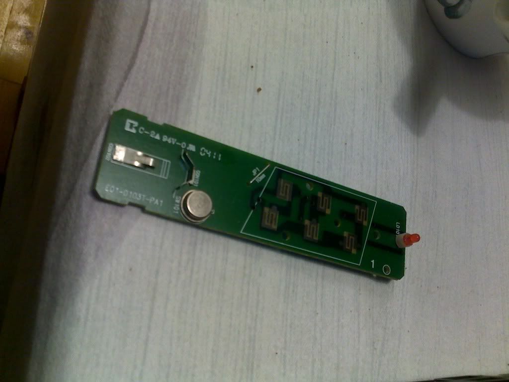

Olsin laittanut radiokäskyttäjän XM:n lämmitystarkoituksiin eli kun sisällä painan kapulaa niin ulkona lähtee auton lohko ja sisätilalämppäri päälle. Ongelma on hieman heikko lähetys/vastaanotto. Oletan että lähtys on tosi heikko. Kapulassa on 3 voltin 2032:n patterina.
Mutta eiköhän tuon kapulan tehoa vois kätevästi nostaa.
Olisko helpointa vaan vaihtaa tuo lähetinmurikka, se on tuo kirja nappi lähellä patterinpidikettä? Siinä lukee HD R433M.
Sori, kuvat surkeita laadultaan, kiitos Nuukian.
http://i638.photobucket.com/albums/uu10 ... 101215.jpg
http://i638.photobucket.com/albums/uu10 ... 101219.jpg
http://i638.photobucket.com/albums/uu10 ... 101220.jpg
Ja lähetin siis tässä kuvassa:
http://i638.photobucket.com/albums/uu10 ... 101222.jpg
Kapulan pitäs jaksaa lähettää radiosignaali seinän läpi joka siis lautaa, levyä ja villaa (ei kiveä) vastaaotin olis vain noin 4-5 metrin päässä seinän takana.
Kertokaas arvon hilahatut onnistuisiko tehon nosto helposti?

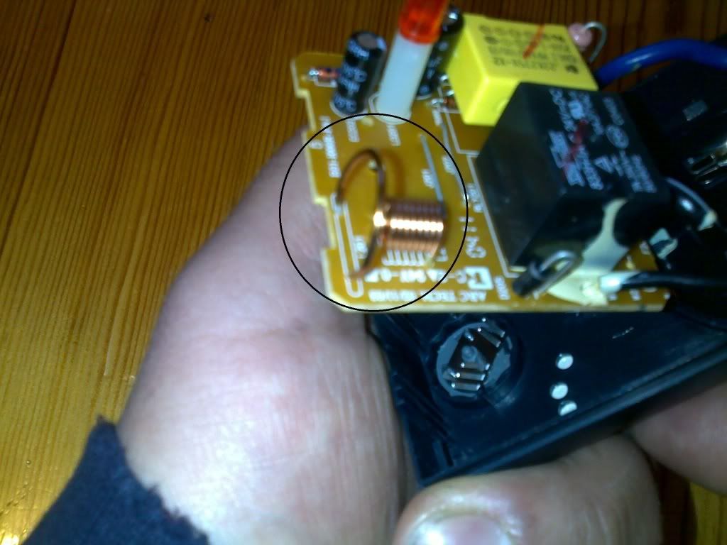

Alkuperäiseen kysymykseen vastaukseni on että en lähtisi tuota lähetintä räpelöimään kun sitten se ei mahdu enää kiinni. Vastaanottimen antenni ei täysin optimaaliselta kyllä maallikon silmään näytä eli sieltä ehkä helpoimmalla saisi pelkällä kuparilangalla parannettua toimintaa.

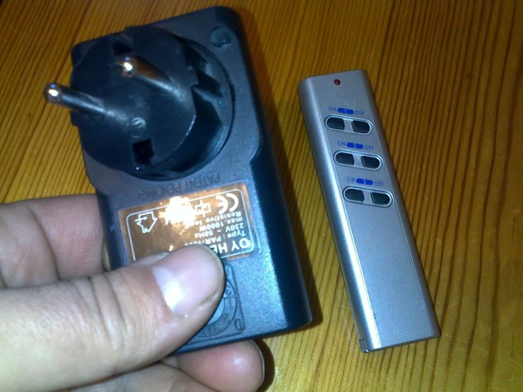

Tuo laite tuossa kuvassa ON virallinen verkkosähkölaitteiden ohjaamiseen ja se sisälläkin näytti olevan 12 voltin rele. Murikka laitetaan seinään ja siihen auton lämmitystöpseli ja sisällä kun painaa kapulan nappia niin ulkona naksahtaa päälle.
Tuon kaukosäätimen ropaaminen on lailllista mutta tuon 240 voltin kytkentälaitteen ropaaminen ei ole välttämätöntä paitsi että sen antennia (sisällä) vois periaatteessa vahvistaa/herkistä.
Sitä paitsi tuonn lähetinkapulan ei kuulu kulkea mukana vaan sen kuuluu istua kiinteästi eteisen seinässä. Eli luulempa että kun tuon lähetin pavun vaihtaa laadukkaampaan niin kansi menee edelleen kiinni.

(voisihan antennin laittaa vastaanottimeen, muttei laillisesti, koska siinä on kyseessä sähkölaite. Voisi tulla mielenkiintoista vääntöä jos jokin palaa, vaikka vika olisikin jossain muussa lohkolämmittimen osassa tai liitoksissa. Vastaanottimen antennin sijainnista voi ehkä ihmetellä saako muutaman ylimääräisen jatkojohdon avulla muutettua parempaan paikkaan?)

Tuon kuvan morkula? taitaa olla vaan SAW-filtteri (resonaattori), yleensä tuon lähettimen kaikki toiminnot koodauksesta lähetykseen hoitaa (toisen puolen) yksi mikropiiri.
(Näissä kapuloissa tuntuu olevan melkoisia eroja, minulla on 11,90 € maksaneita kolmen töpseliyksikön laitteita, joiden kantama on ollut ihan riittävä seinienkin takaa, tosin sisäseiniä välissä, mutta lautaa, turvetta ja gyprokkia kuitenkin useammassa kerroksessa)

Heh, nyt tulee turpaan, pitää varmaan mennä sinne olssonin klasulle. Kapulan vahvistaminen on nyt tyrmätty kun yhdeltä tosi "rarjoamatööriltä" kysyin. VAstaanottoa vois vahvistaa mutta ne ovat ulkona AINA kyseenalasia virityksiä. Yllämaitut henkariviritys mm vois olla hupa mutta sillä myös voi tappaa sivullisia vesisateella.
Olen siis nöyrä ja anna periksi, tätä vehjettä EI tunata tehokkaammaksi. Tai voi mutta se nyt vaan on tyhmää, erittäin tyhmää.

Jos vastaanotin sattuu olemaan epäherkässä asennossa (rasia seinässä ja antennisilmukka vaakasuuntaan, antennin suuntakuvion kentän nollakohdassa), kantomatkan saa helposti yli kaksinkertaistettua kääntämällä antennisilmukan (jatkojohdolla) pystysuuntaan ja vielä siten ettei releet ja muut osat ole edessä lähettimen suuntaan katsottaessa.

Juu noiden lupavapaitten lähettimien (=kaikille kuluttajille myytävien) kaikenlainen muokkaaminen ja muuttaminen on kielletty, ne ei ole enää silloin hyväksyttyjä laitteita. Vastaanottimia saa muokata mielensä mukaan (sähköturvallisuusmääräykset huomioiden!), ne kun ei aiheuta häiriöitä kenellekään. Eli 12 voltilla toimivaa vastaanotinta saat meisselöidä niin paljon kuin lystäät.
Halpisvehkeitten vastaanottoantennin parantaminen tosin yleensä johtaa korkeintaan kantomatkan pysymiseen samana, koska se vastaanottimen valintakyky (=selektiivisyys) on tehty sitä paskaa vastaanottoantennia silmälläpitäen. Jos se vastaanotin yhtäkkiä kuuleekin 10km säteeltä kaikkien samalla taajuudella kuuluvien sirkuttimien signaalit, se menee "tukkoon" ja saattaa toimia jopa entistä huonommin.
