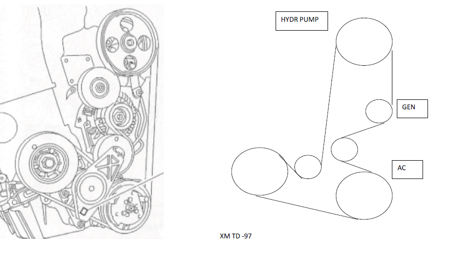

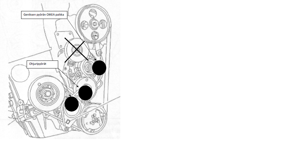

Eli tuo kuva jonka Laakeri laittoi on ihan käsittämätön sillä kun tein omastani korjaukset kuvan päälle niin tajuaa että hydepumpulta tuo remmi ei voi mennä suoraan alas kompuralle koska geniksen pyörä on oikeasti tasan samalla linjalla. Lisäksi kiristinpyörät ovat huimasti eri paikassa. Eli mun alunperin asentama remmi meni ihan oikein.
Kuvaan olen korjannut mustilla rinkuloilla oikeat paikat kirraimille ja genikselle. Geniksen asento muuten ei ole säädettävä koska kirrainpyörät taasen molemmat ovat säädettäviä.
http://i638.photobucket.com/albums/uu10 ... 1TD_97.png

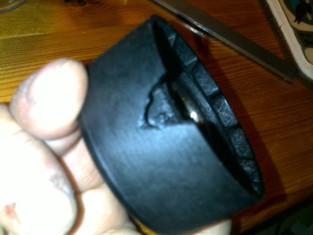

Mutta jotta tämäkään homma ei olis mennyt helpoksi niin nämä pirun kirrainrullat ovat MUOVIA ja toisesta näköjään puuttuu pala.
Hänen halkaisija on 60 m ja osanro varmaan GS008
http://i638.photobucket.com/albums/uu10 ... nrulla.jpg
Juu, tiedän, kellään ei ole tuota mut jos nyt kuitenkin niin myy minulle, pliis?!

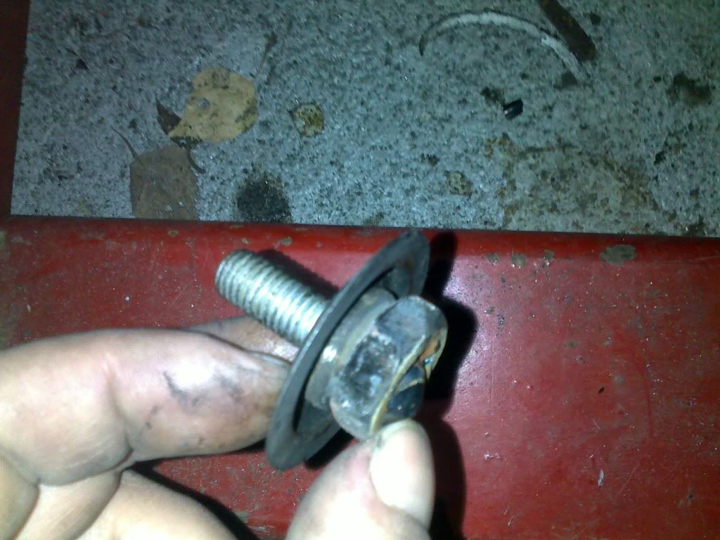

Ja ettei edelleenkään olis ollut ihan liian helppoa niin tämä rulla on kiinni yhdellä todella leväkantaisella TORX-pultilla johon katkesi sisään T30 TORQ vääntiö ja näin hän muurautui umpeen joten siihen tarvittiin kemppiliimaa ja yksi 22 mm teräsmutteri jotta saatiin pultti ulos.
http://i638.photobucket.com/albums/uu10 ... pultti.jpg

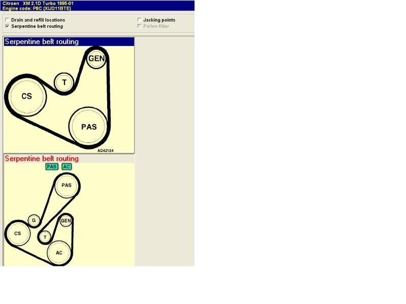

Vissi ero asennuksella mutta veikkaan että Laakerin kuva on TD 2.5:stä, tämä siis on mun ymmärrys asennuksesta ja versio on kuvassa oikealla.
http://i638.photobucket.com/albums/uu10 ... _XM_TD.png
Itse ennemmin veikkaisin 2.0 16V bensaa. Etenkin nyt kun oikein vaivauduin lukemaankin tuota ohjetta. Edellisellä sivullahan on nimittäin otsikko XU10 J4R :oops:
XUD11 BTE:hen liittyvät jututhan alkoivatkin vasta seuraavalta sivulta... Ja olisihan tuo pitänyt tajuta, kun ei ruiskupumppu mahtuisi tuohon miun mainitsemaan kuvaan :oops:
DK5:n remmi näkyy tuossa sivuilla 18-19: http://citrotech.se/data/pdf/xm/manual/1_XM.100-00-11.pdf
Hyvin on kyllä kieltämättä tuon 2.1 TD:n remmikuva jemmattu ohjeissa...

Jesh, sivu 18 näyttää melko järkevältä!

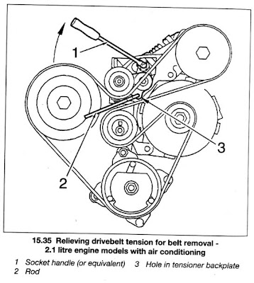

Käyks tää ilmastoidun Xantian hihnakuva?

Tuommonen kuva löyty, ja ihan Patongin syövereistä...
On tuota ennenki ihmetelty...

Toi Xantun kuva on melko erillainen, kyllä se on tuota sivun 18 kuvaa likempänä. Mut voi perk että ovat tehneet rullat muovista, ei ole ihme että on pala pois rullasta.
Helvetillinen keksintö myös tuo toinen kirrainrulla, se tarvii neliömäisen kiristin kalun. Eipä tule taas kalua tästä XM_stä vähään aikaan. Jeah kyllä nyton kuvat hallussa, kiitosta vaan paljon Laakeri ja Jasu . PAtongin hakukone ei kyllä saa kehuja, tuskastun sen kanssa.
Ehjä rulla kelpaisi, vaikka huonollakin laakerilla, se kun näyttää olevan ihan bulkkikamaa mutta rullan runko ei.... saa tarjota :cry:

Kuva ........1TD_97.png, näyttäisi olevan, kuin Xantia 1.8 16V -00. Siinä on muovitrissat, vaan n. 8-senttiset. Ne voi vaihtaa keskenään. Joten, kun kiristinrullan laakeri oli vaihtokunnossa, ostin kiinteän ja siitä sitten trissan....On halvempi niin. Yhdestä trissasta olen sorvissa vetänyt heitot pois.

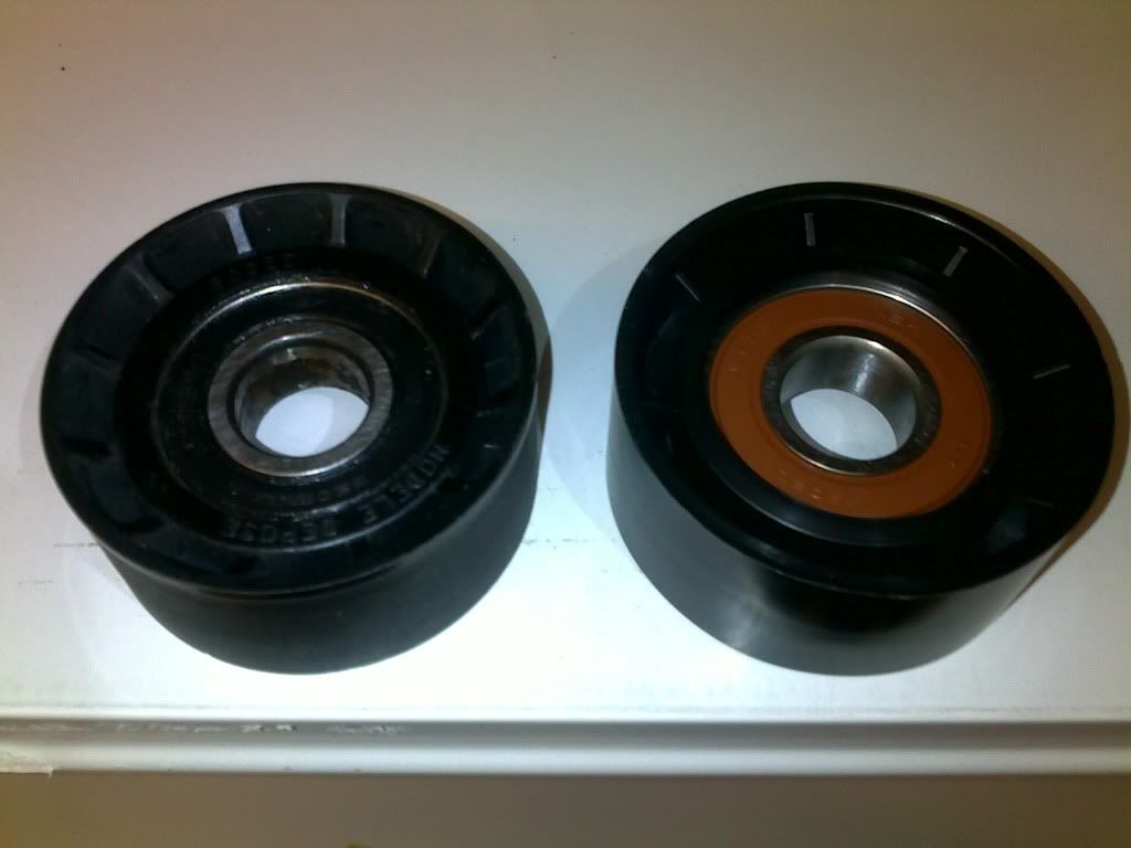

Hmm, löytyi Rellu Lagunan rissa joka on täysin tuon kokoinen, 60 mm, 17 mm reikä ja 25 mm leveä, "vain" 39 eekkiä Moponetissä.
 Viestin otsikko: Re: XM TD -97 moniurahihnan asennuskuva
ViestiLähetetty: 12.01.2011 23:21
Siinä siis XM:n ja Rellun rullat. Rellu-rulla on Mopontissä pn: QTA1029 ja prikulleen sama kuin XM TD:n jossa siis ilmastointi.
http://i638.photobucket.com/albums/uu10 ... LAGUNA.jpg

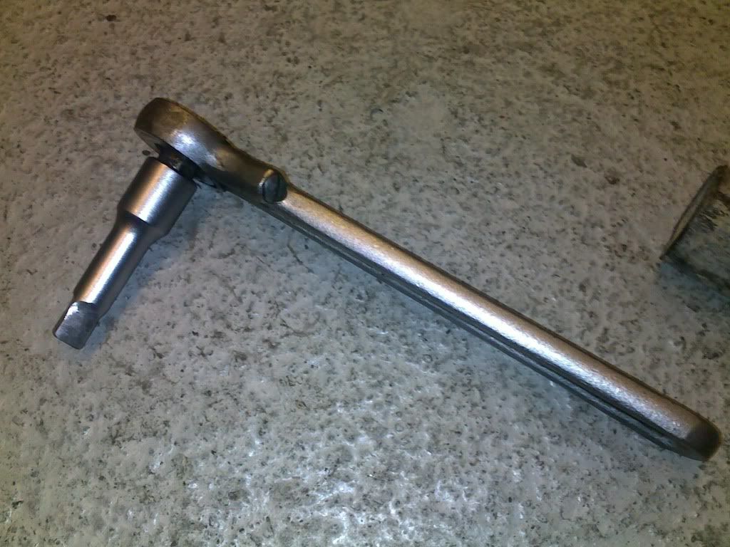

Tässä 3/8-vääntiöllä kalu kirraimen löysäämiseen:
http://i638.photobucket.com/albums/uu10 ... e_tool.jpg
Tuon mitat ovat ERITTÄIN kriittiset jotta sen saa paikoilleen

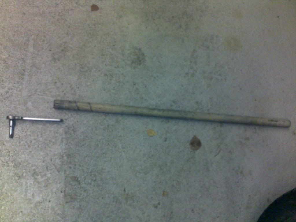

Ja tässä sama jatkovarrella joka todella ON tarpeen sillä jousi on melkoinen.
http://i638.photobucket.com/albums/uu10 ... t_tool.jpg
Ja niin... kävi niin että tuo Rellun rulla oli Auto Artikkelissa 59 eukkia ja Moponetissä 39 eukkia. XM:n rulla myydään moponetissa jalkoineen 80 euroon :D
