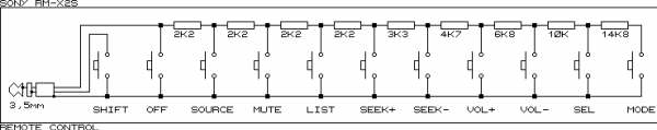

Peltipailakka kirjoitti:
Rattiohjattavuus toki häviää kun tuohon XPlodiin ei kotimaista tarjontaa rattinappiadapterille tunnu olevan, jaksa tilaa Briteistä sietä niitä kyllä löytyy.
Ei häviä, jos ei hävitä. Helpostihan nuo muokkaa omiin tarpeisiin sopivaksi.
tarttis viel suomennoksen :D
Yritetään... miltä osin?
Heee...mistä mä alotan?Tai siis muunnellaanko tossa sitä älyrasiaa joka on ratin sisällä tai niissä maisemissa?
No mie tein ihan suosiolla siten, että mittasin, mitkä radion takana olevan liittimen nastat vastaavat mitäkin ratin sisässä olevan liittimen nastoja. Sitten heitin ylimääräiset osat ratin sisältä mäkeen, juottelin liittimen ja namiskojen välille tarvittavat vastukset tuon kytkiksen (tai itseasiassa vastaavan) perusteella ja viimeistelin homman yhdistämällä radion takaa löytyvältä liittimeltä sähköä 3,5 mm stereoplugiin tuon kytkisen perusteella. Ratin sisään tuli muistaakseni kytkentöjä varten laitettua pala verolevyä.
