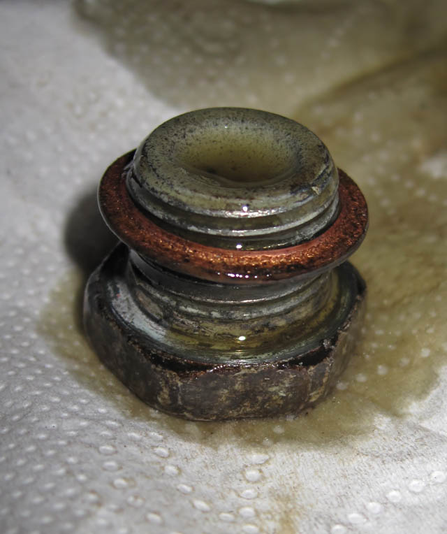

Noniin, reilu viikko sitten tuli emännän Xantiasta lootaöljyt vaihdeltua ja tältä näytti tyhjennysproppu ennen siivoamista:
magneettiproppu.jpg [ 79.23 KiB | Katsottu 16052 kertaa ]
Kylläpä muuten parani mielettömästi lootan toimivuus, kun vaihtoi Mobil Mobilube HD Premium High Performance Gear Oil SAE 80W-90:n (olipa lyhyt nimi) tilalle Yacco BVX R 500:n.
Oliko tuo magneettiproppu?
