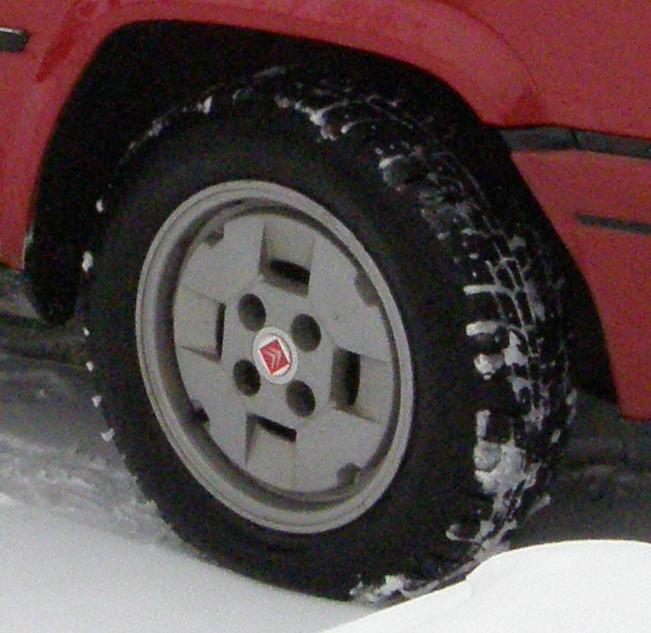

Tarkoitatko kuvan mukaista vannetta? Noita vanteita on tehty minun tietojen mukaan kolmea eri leveyttä, eli 8v GTi 5,5 tuumaa, 16Valve 6 tuuma ja Sport 6,5 tuumaa leveänä. Vanteen leveys on painettu tuohon kehällä näkyväänn uraan. Kuvassa on 6 tuuma leveä vanne 175/65 kokosella kumella. Peltivanteista umpinainen on 5 tuuma leveä ja GTi:n reijällinen 5,5 tuumaa. Nämä kaikki siis 14 tuuman halkaisijalla, millikokoisista ei ole tarkkaa tietoa.
gti vanne.JPG [ 64.19 KiB | Katsottu 6611 kertaa ]
