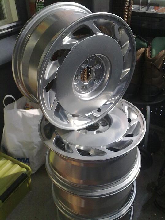

Soodapuhallus + jauhemaalaus. Lahdessa Propinta oy:llä jauhemaalaus + lakkaus maksoi reilu vuosi sitten kaikki 40€ / 4 vannetta.
01042010_pieni.JPG [ 64.15 KiB | Katsottu 15341 kertaa ]

Siis kaikki 4kpl oli yhteensä ton 40 euroo :o no ei kyl viittis hinkuttaa tohon hintaan :lol:
Pitää laittaa nimi mieleen kun tarttee vanteita "siistiä"

Käytin vanteet propinta oy:ssä (löytyy googlella) Lahdessa. Maksoi jotain 15e/vanne. Lasikuulalla eka puhaltavat ja sitten pulverilla haluttu väri pintaan. Minulla oli vanteet aiemmin oikasussa ja siellä ne täytehitsasi pienen nirhauman ja sorvasivat tasoon. Kyllähän tuo pulveri on aika paksu maali että peittää se huomattavasti paremmin naarmuja kun normaali ruiskuväri.
-Antti
