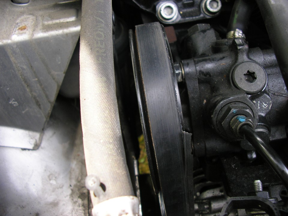

Mutta sen veran sain purettua, että selvisi se alkuperäinen ongelma, eli miksi sieltä kuuluu liikaa ääntä, kun ilmastoinnin laittoi päälle.
Syksyllä korjaamolla vaihdettiin laturi ja moniura hihna samalla (vaikken siinä ollutkaan huomannut mitään vikaa, muta päättivät vaihtaa, en valittanut, vaikka kallis hihna olikin, kun ajatelin, että parempi noin kuin vaikka tienpäällä). Kuitenkin hihna näyttää rispaantuneelta, ja mikä outoa se on pykälällä sivussa hydepumpulla ja ilmastoinnissa, laturin kohdalla (ja ilmeisesti myös kampiakselin hihnapyörällä) hihna kulkee kuitenkin oikein. Ajattelin, että voiko tässä olla tapahtunut korjaamolla asenusvirhe, mutta ei kai tuota hihnaa kukaan nyt selvinpäin onnistu väärään uraan laittamaan, vai voiko? Hihna kyllä vinkui aika pahasti korjaamon jälkeen, mutta kun se lakkasi, ajattelin vain että uuttutaan vähän vinkui, enkä tuosta sitten tressannut, ilmerisesti olisi pitänyt ja viedä xanttu heti takasin korjaamoon, että joku on hihnassa pielessä. Heti olisi varmasti mennyt takuuseen, jos se todella oli pielessä. Tyhmä minä, sIlloin en tajunnut katsella, onko hihna väärillä urilla., kun kaikki pelasi hienosti, vaika vähän vinkui aluksi.
Tässä kuva hihnasta:

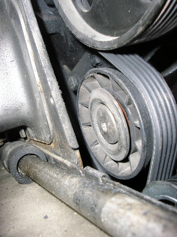

Sitten huomasin toisen jutun. Pieni hihnapyörä, joka on siinä hydepumpun ja laturin välissä, on ikäänkuin vinksallaan. Kuva tästä:
Mitähän tällä on tullut, laakeri mennyt?
Onkohan tämä mahtanut sitten "heittää" tuon hihnan väärille urille, uskomattomalta tuntuu, muttei ehkä niin uskomattomalta, että joku ammattikorjaamolla onnistuisi sen selvinpäin asentamaan väärille urille.
No joka tapauksessa tuo varmaan pitää vaihtaa. Eli hydepummpu irti niin tuohon pääsee kåsiksi. Mites tuo menee käytännössä, astia alle ja hydeputket irti ja pumpun pultit irti?

Taitaa tuossa olla automaattikiristin, jossa on samanlainen trissa. Jos tuokin trissa on heikossa hapessa, liian väljä, pyörii tolkuttoman herkästi, niin ostat 2 kuvan mukaista, otat toisesta trissa ja vaihda se kiristimeen. Tulee halvemmaksi, jos kiristin on muuten ok. Kuvassa näyttäisi ainakin laakeri olevan finito ja/tai kiinnitysnapapultti löysä. Kierrelukitetta sitten napoihin.

Joo, automaatikiristinhän tuossa on. On niin ahtaassa paikassa, että käsiksi ei taida päästä kuin vasta irottamalla se hydepumppu ensin. Joten sen irrotuksiin sitten ensi lauantaina, toivottavasti saisin myös sen öljypohjan irrotettua ja sitten vaan ihmettelemään mistä uutta tilalle.
Ottaa kyllä pattiin, että menin luulemaan sitä ääntä siksi, että ilmastointikompuran pultit olisi mukamas liian löysällä. Mutta lohduttaudun sillä, että se kiinnityskorva petti ja sitä kautta öljyvuoto sen verran herkästi pulttia kiristämällä, että onhan tuo voinut olla valmiiksi pienessä hiushalkeamassa, kun oli niin öljyinenkin, tiedä häntä. Ja joka tapauksessa tässä puuhaa tuli riittävästi ilman öljypohjaakin kun tuo hihnapyörän laakeri on sökö ja hihna myös.

Irrota muovilokarin alaosa, siitä pääsee hyvin kiristimelle, alakautta.

Olikin yllätys tuossa, että tuossa "trissapyörässä" (mikähän tälle on oikea nimi) ei ollutkaan laakeri sökö vaikka se hihnapaikalla siltä näytti. Pultti vaan oli löystynyt ja jotenkin ihmeen kauopalla se kuitenkaan ei ollut kokonaan auennut vaan oli jäänyt sitten vähän vituralleen. Kun pultin ensin aukaisi ja kiristi stten niin, etä laakerikin meni oikeaan asentoon, oli se "trissa" taas kuin uusi. Pitää seuravaksi laittaa kiinni se lukitusainetta käyttäen, ettei enää pääse aukeamaan. Hihna kyllä vaihtokunnossa, kuten kuvasta näkikin, kiristinkin taas oli OK. Kiristimeen tosiaan pääsee helposti alakautta, tuo "trissapyörä" oli se ongelmnallisempi, 3:lla 13 milliselle avaimelle sopivaa pulttia aika ikävässä paikassa... ei ollut oikein sopivia avaimia, onnistuihan se mutta hidasta oli.... ja piti ottaa hydepumppu irti kiinikkeistään, mutta putkia en irrottanut, kun se riitti, että sai vaan vähän enemmän tilaa.
