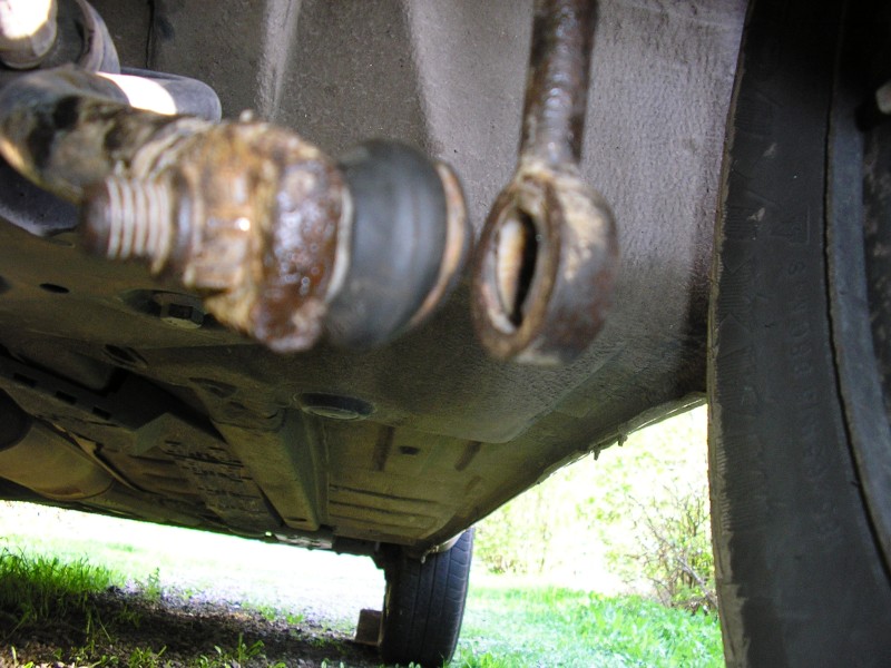

Muun rempan yhteydessä huomasin, että tuo koiranluuhan on ihan irtipoikki alaosastaan, ihme etten ole aikasemmin huomannut, hyvin tuntuu toimvian ilmankin :roll:
Kuva liitteenä (jos nyt osaan laittaa).
Tuskin kannattaa hitsata :P
Mites tuon nysäpään helpommin irrottaisi, kun pyörii vaan läpi, rälläkällä? Pitää vaan varoa sitä vakaaja tankoa, kun itseni tunnen, meneeköhän sekin poikki samalla...
Ja Motonetistako tuollainen kannattaa uusi hakea, oikea tuotenimi lienee: "kallistuksen vakaajan osat --> vakaajan pystytanko". Tuolla vaan on hirveä määrä eri versioita, mikähän tähän on oikea sitten. Tämä on Xantia 2.0 16v bensa break Exclusive vm. 1999 (muistaakseni loppuvuodesta, olsiko lokakuu)?
Olsikohan tuo "päät vastak. sivuilla? Tuolta se minusta näyttää...

Biltema #191244, 5,99 €

Moponetin alustanosat kannattaa kiertää ja kaukaa.
Jos näkyy olevan päät eri sivuilla niin silloin ne varmaan on ja samanlainen sopii :mrgreen:

citroen,renault ja volvo sama osa käy,motonetista saa kahdenlaisia järeämpi versio ei ole paljon kalliimpi kuin tavallinen.Vaihdoin vuosi sitten sellaiset eikä ole valittamista ja kilometrejä on kertynyt kiitettävästi.Itse olen leikannut irti pienellä rälläkällä ja 1mm laikalla onnistuu hyvin.

Xantiaan taitaa saada Motonetista kolmenlaisiakin:
- Halvin (ainakin kumien kestoikä on huono ja nivel menee pian sen jälkeen, raportoitu pitkääkin kestoikää akselirasvattuna?)
- HD (Heavy Duty) metallinen kuppi, muut ovat raportoineet että kolina alkaan jopa nopeammin kuin halpiksella
- OE (Original Equipment) alkuperäisvaraosavalmistajan, kestää yhtä hyvin/huonosti kuin alkuperäinen, minun valinta kohdistui tähän vaikka on 7 € kalliimpi kuin halvin :)

Löytysköhän moponetistä Activaankin vastaava osa, kun OE-mallinen tuonne kuskin puolelle maksaa servicen mukaan 825€ :lol:

Onko oikealla puolella muuten ihan sama koiranluu kuin muissakin xantuissa? Onko Activa käyttökelvoton ilman sitä activa-sylinteriä vai voiko sen korvata paremman puutteessa tavallisella koiranluulla?

Servicen mukaan tavalliseen Xantiaan on kahta eri koiranluuta, tuo ekassa postissa näkyvä, ja sellainen jossa alapään kiinnitys on suoraan alaspäin. Activaan käy oikealle puolelle tuo jälkimmäinen, ja se on luonnollisesti tuplaten kalliimpi...
Vasemmalla puolella kiinnitys on erilainen molemmista päistä, joten ihan suoraan se tavallinen koiranluu ei käy. Mutta tokihan siihen aktiivisylinterin tilalle voisi tangon sovitella. Aktiivisuus vaan katoaa samalla :) Aktiivisylinterin pystyy kyllä korjaamaankin, mutta ihan simppeli homma se ei ole.
