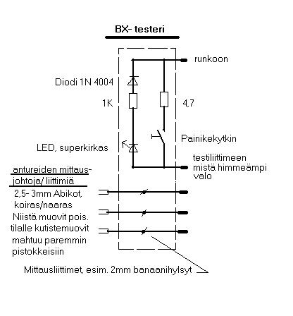

Piippari/merkkivalo-kytkin laitetaan 2-napaisen testipistokkeen napaan/liittimeen, missä pienempi jännite/himmeämpi valo. Toinen liitin taitaisi olla suora plus. Näin ainakin -93 BX:ssä. Lukeminen alkaa koodin 11 jälkeen ja päättyy koodiin 12. Näiden koodien välillä näkyy vikakoodit. Kytkintä/painiketta painetaan joka lukukerta n. 3s. Liitteessä piirros BX:n testeristä, sopinee muihinkin 2-napaisiin testipistokkeisiin.
BX- testeriA.JPG [ 24.98 KiB | Katsottu 10258 kertaa ]
