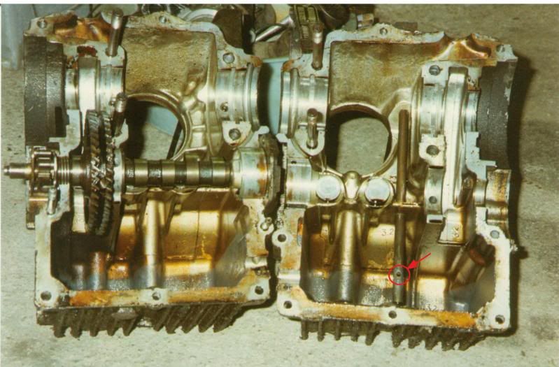

Mutta Rättäristäkin on huohotin jiätynä, vaan ei siitä isompaa probleemaa osaa aiheutua, öljytikku "pomppaa" noin sentin ulos ja huohotus tapahtuu sit tikunjuuresta. Ai miks..?
Tuossapa tehtaan ratkaisu aiheeseen, tätä on moni yrittäny selittää sanallisesti, vaan kuva on parempi selittäjä. Punaisella ympyröitynä, toivottavasti näkyy..? Rättärissäkin tuo öljytikunputki menee aika pohjille asti, vaan siihen on tällätty reikä öljyn pinnan yläpuolelle, joten mikäli jäätämistä tapahtuu niin tilanne ei ole menetetty...
On tuollasta sit toteutettu uudempiinkin, öljypohjan auki ollessa... :roll:

Hyvä tuo Jasun esimerkki. Sitähän minäkin olen tolkuttanut pari kertaa että varsin kun Xantia on pahin oksentaja kaikista niin se tikun putki irti ja lyhennys siihen putkeen niin ettei jää pinnan alla tai sitten just tuo eli reikä siihen putkeen pinnan yläpuolelle.

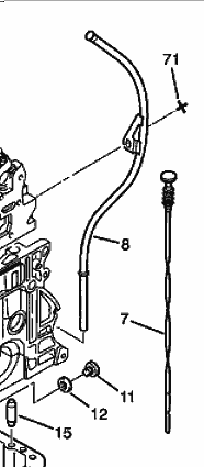

Pitänee käydä pellin alla katsomassa, mihinkä tuo putki oikeasti kiinnittyy, tuo servicen kuva kun taas on mikä on.
stidi.png [ 15.04 KiB | Katsottu 18142 kertaa ]
8-venttiilisessähän homma on selkeämpi.
stidi_8v.png [ 5.72 KiB | Katsottu 18140 kertaa ]

Tarkistin auki olevasta Xantian 1.8 16V-00- moottorista, öljytikussa ei ollut sisäpuolista putkea, vain lohkon reikä. Sitä en katsonut, paljon öljytikku ylettyisi ulos alapäästä. Putki tuntui olevan tiukassa. Taitaa olla ylemmän kuvan mukainen.
