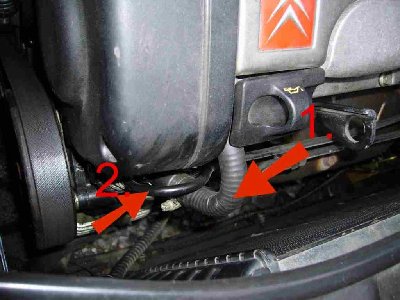

Mitkä ovat kuvaan numeroilla ja nuolilla merkityt putket? Kuva autosta Xantia vm 1997 V6.
putket.jpg [ 59.77 KiB | Katsottu 2779 kertaa ]

Numero 1 taitaa olla ohjaustehostimelle menossa, vai?

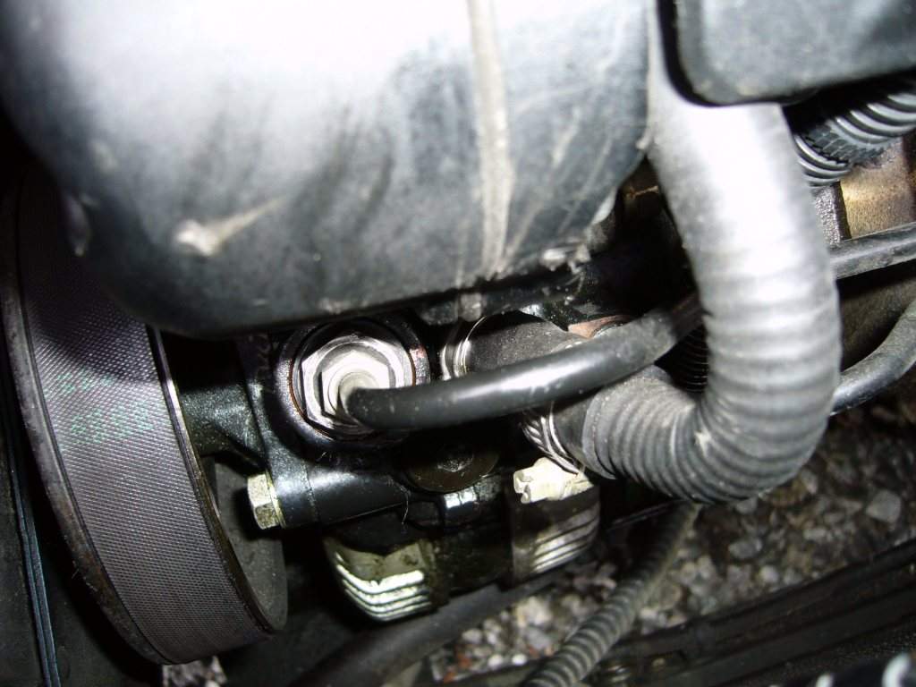

Tässä toinen kuva. Vai kyselenkö minä tyhmiä? :?
putket2.jpg [ 97.69 KiB | Katsottu 2767 kertaa ]

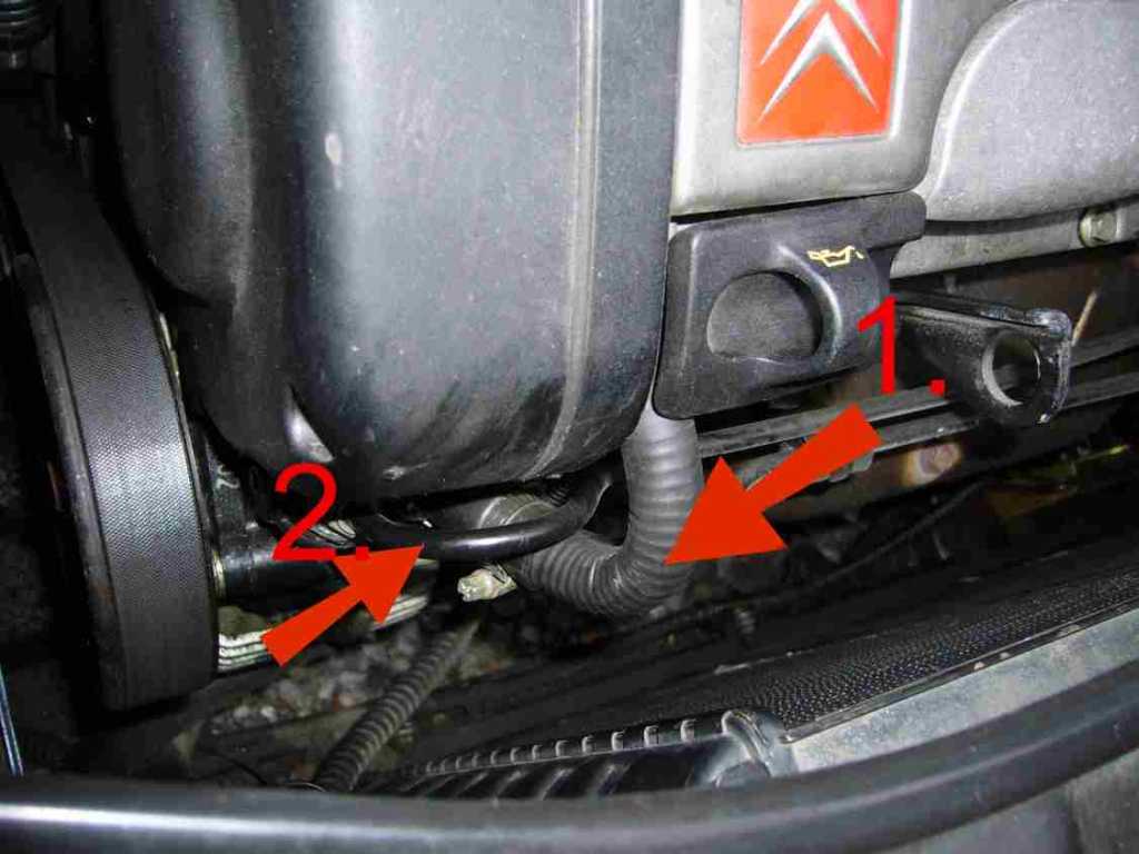

Kuva aikas huono, mutta nro 2 hydrauliikan pääpaineputki, ja nro 1 pumpulle tuloletku. Ohjaustehostimelle lähtevä putki ei taida kuvissa näkyä edes? Tai taitaa sittenkin hiukan, eli siellä tuloletkun oikealla puolella... ;)

Kiitos Croisette vastauksesta. Yritin jostain "räjäytyskuvasta" noita itse tihrustaa, mutta katsoin siis väärin.
