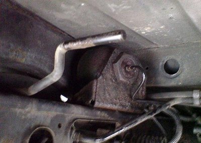

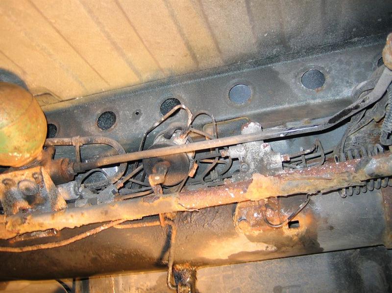

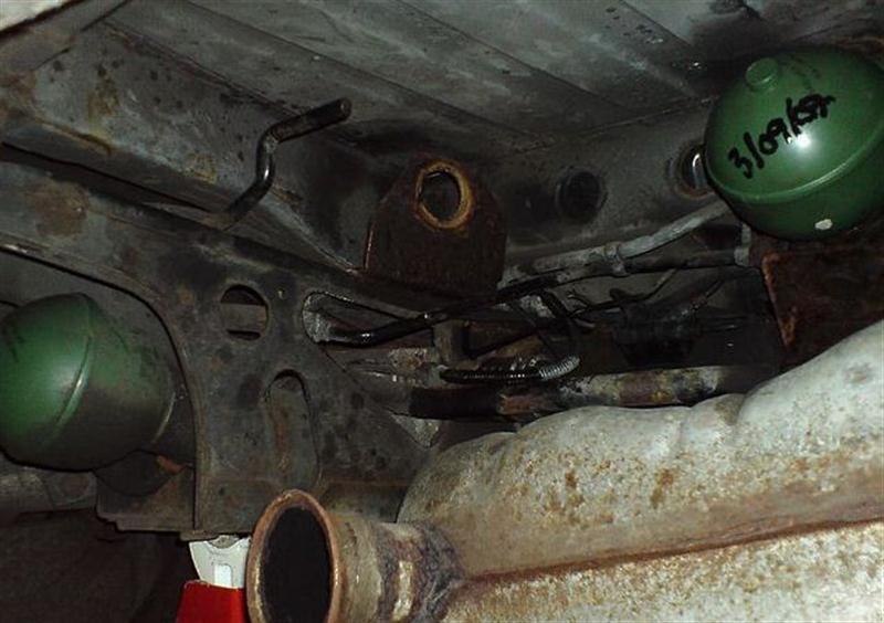

Kiitokset vinkistä - sopivasti surffaten ja tekijänoikeuksia polkien ohessa muutama ruutukaappaus:
Ensimmäisessä kuvassa siis Hydractive-pallo taka-akselille, korkeudensäädin ja vajoamiseneston venttiili.
Toisessa kuvassa vajoamiseneston pallo piilossa kulmaraudan takana ja viimeisessä pallo poistettuna. Poisto onnistuu, kun rälläköi palan rautaa pois, muutoin tarvitsisi irroittaa koko apurunko. Sen yhden ainoan putkenkin saa sitten kevyesti poikki...
Kommentin mukaan "tätä ei kyllä koskaan tule vaihdettua ... " :evil:

Tuon vajoamisenesto-pallon olen kerran (sen ensimmäisen) saanut
vaihdettua irroittamalla ensin putken ja tuon ison kiinnitysmutterin,
jolloin pallo liikkui sen verran, että sain keploteltua ne telinettä pitävät
kolme pulttia pois. (ovat pallon alla)
Ja ennen takaisin asennusta rälläköin telinettä niin, että pallon
saa helpommin takaisin/pois.
Tosin oli paikat hiukan ruosteettomammat kuin kuvassa.
